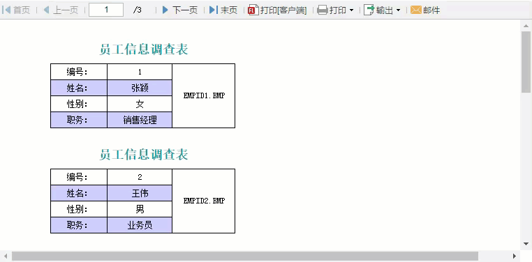

下面效果图中,我们获取了某单元格的值,然后对其进行了修改,如下所示:
222

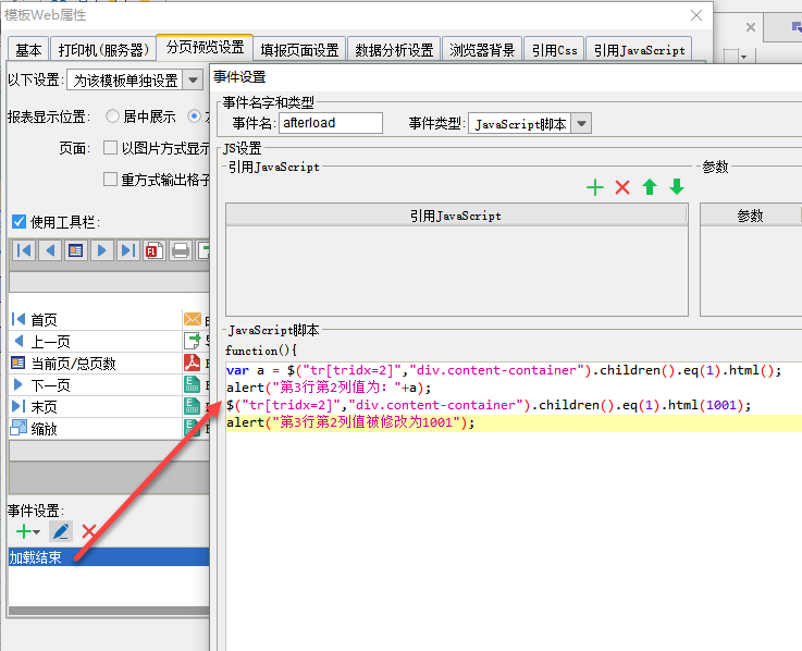

3.1 方法一
添加如下代码:
222
具体js如下:
var a = $("tr[tridx=2]","div.content-container").children().eq(1).html(); alert("第3行第2列值为:"+a); $("tr[tridx=2]","div.content-container").children().eq(1).html(1001); alert("第3行第2列值被修改为1001");
注:此处的行列皆为预览扩展出来后的行列值

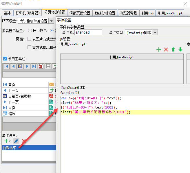

3.2 方法二
添加如下代码:
222
JS代码如下
var a=$("td[id^=B3-]").text(); alert("B3单元格值为:"+a); $("td[id^=B3-]").text(1001); alert("第B3单元格的值被修改为1001");
注:此处B3是指预览后所扩展出来的单元格
