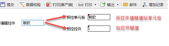

1. 问题描述
如下图填报表中,编辑完一个控件的值后,动态地给其他单元格或其他控件赋值:
222

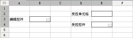

3.1 表样设计
如上图效果对应的设计器界面如下:
3.2 编辑后事件设置
给第一个文本框控件添加编辑后事件,JS代码:
var a=this.getValue();//获取该控件的值 contentPane.setCellValue(4,1, a); contentPane.setCellValue(4, 3, "1");
222
这样就实现了编辑完一个控件后,动态地给其他单元格或控件赋值,可以赋固定值,也可以将当前控件值赋过去,该例中的文本框控件也可以换成其他控件类型。
