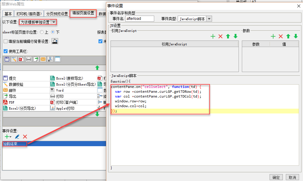

4.2 添加监听事件
点击模板>模板web属性>填报页面设置,新增一个加载结束事件,js如下:
contentPane.on("cellselect", function(td) { var row =contentPane.curLGP.getTDRow(td); var col =contentPane.curLGP.getTDCol(td); window.row=row; window.col=col; });
注:全局变量必须在前面加一个window。

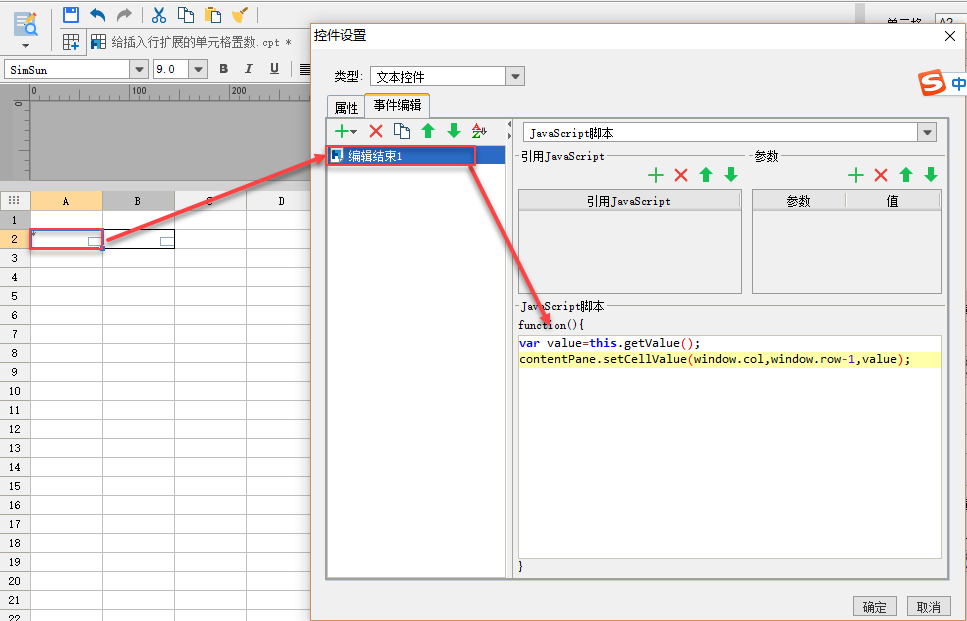

4.3 控件编辑结束事件
为A2单元格中的控件添加一个编辑结束事件,js如下:
var value=this.getValue(); contentPane.setCellValue(window.col,window.row-1,value);
注:监听事件中获取到的行号列号从1开始计算,赋值时从0开始计算。
