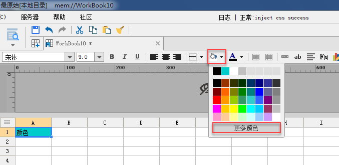

1.1 设计器里取色
点击背景右侧的小三角,点击更多颜色,点击自定义选项卡,这里的HSL或者RGB值,就是我们需要得到的精确的颜色,如下图所示。

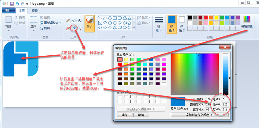

如果你看到很好的表格和配色,可以用画图工具得到具体颜色值,方法如下:
可以用键盘上的屏幕截图键PRTSC键。用法:按了PRTSC键之后打开附件里的系统自带画图工具(当然别的也行,此仅举例),再按ctrl+v就会出现如下图所示。
222
点击颜色选取器,从图片中选取要取色的位置,然后点击编辑颜色,就可以弹出编辑颜色的菜单,看一下具体的RGU值就是我们需要的RGB。

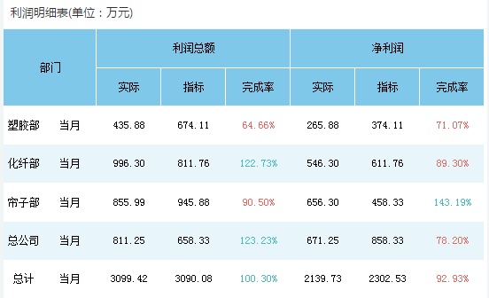

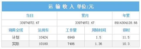

1.表格的线条不要太重,尤其不要用深的竖线,横线的颜色也要稍微淡一些
2.表头的颜色要比表体的颜色鲜显眼
3.表体用微软雅黑和黑体字体的时候,效果会更好,也可以加粗
4.表格的数据要对齐,单元格间距适中。对齐的时候,如果有金额数字的对比,最好用右对齐,一般居中对齐多一些
5.灵活用表格的边框,可以得到更好的一些效果,配合突出立体感。(立体感的图表一般用灰色、浅灰、银色)
6.标题的位置要注意,居中、居左或居右都会有不同的效果
7.欧美风格的报表,一般是灰色、蓝色、深红色搭配,行与行间多以同色调的深浅区分,一般没有框线

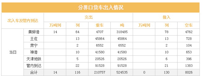

下面是一些表格的例子。
示例一:

示例二:

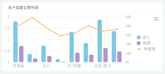

FR设计器的图表,用默认配色(因为色调比较深),所以柱形图和饼图最好用“渐变高光”。如果自己配色,可以选择 浅淡一些的颜色,不要太亮太扎眼。可以选择的颜色有:蓝色、灰色、深红色(不是鲜红)、橙色、绿色。但是,颜色一定不要亮了。还有,颜色要深浅搭配。

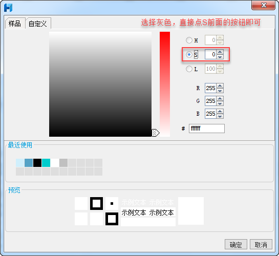

从这个位置,可以更快的得到想要的颜色:
a)选择灰色:选择S
222
b)选择其他颜色:选择 L
222

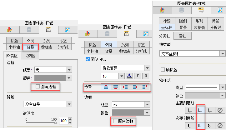

巧用图表区域的圆角边框,可以得到不错的效果。另外,坐标轴的样式,最好选择内部。还有图例的位置,一般高的报表,图例放到左边,长的报表,一般放到上边或者下边。

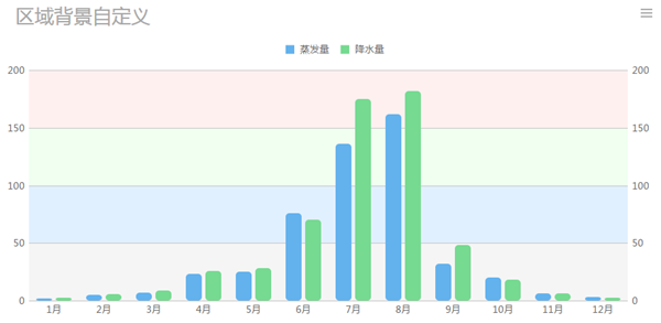

图表的背景色很重要,巧妙使用,可以得到不同的效果。背景色里面,也可以设置间隔或渐变,得到不一般的效果。
222

图表的布局很重要,最好规整,有圆的地方,注意要用一下方,有方也要有圆。所有的图表,在一起不能显得太凌乱。
