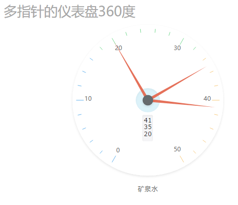

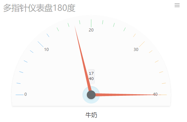

仪表盘是一种特殊的图表类型,用于展现关键指标数据,由于其鲜明的直观性,往往在dashboard中能够提纲挈领,画龙点睛。总布局角度看分为360和180度等不同角度的仪表盘。
222
注:多指针的仪表盘360°支持分类设置,因为这里例子设置的单分类,产品分类中只有一个分类“矿泉水“,因此只出现一个仪表盘
222
注:多指针的仪表盘180°支持分类设置,因为这里例子设置的单分类,产品分类中只有一个分类“牛奶“,因此出现一个仪表盘

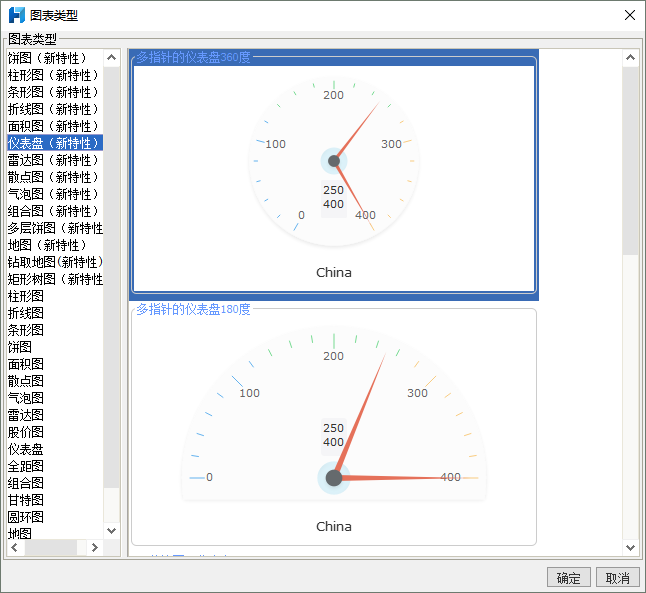

以单元格图表为例,合并一片单元格,点击插入>单元格元素>插入图表,弹出图表向导对话框,选择仪表盘(新特征),点击确定,如下图:
222
图表属性表-类型,选择多指针的仪表盘360度,如下图:
222
