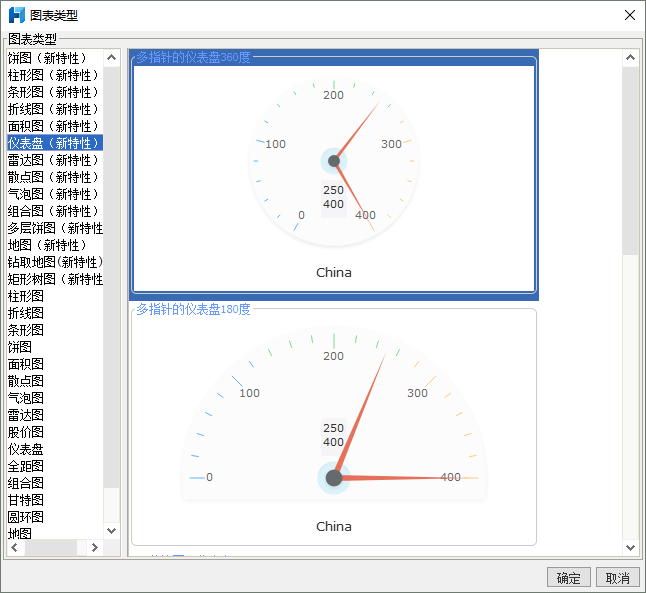

以单元格图表为例,合并一片单元格,点击插入>单元格元素>插入图表,弹出图表向导对话框,选择仪表盘(新特征),点击确定,如下图:
222

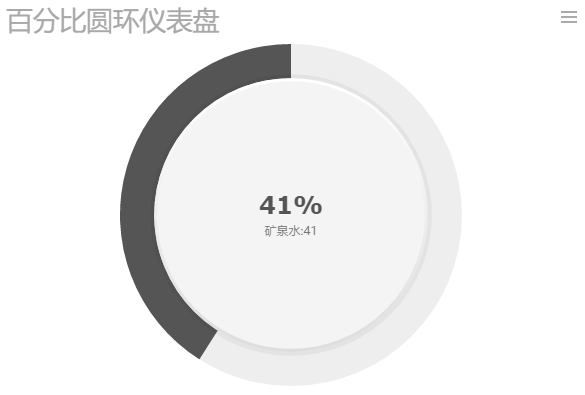

选中图表,在右侧图表属性表中选择图表属性表-样式点击坐标轴,自定义最小值为0和最大值为100,如下图:
222
效果如下:
222
注:百分比=(当前值-最小值)/(最大值-最小值)
按照需要可在图表属性表中进一步设置图表样式,例如调整标题,这里不再一一介绍
需要注意的是设置了最大值以后,会把从0开始到最大值分成三等份,不设置的时候,是按照自动计算出来的最大值,然后把0从这个值分成三等份,此时配色可能会发生变化

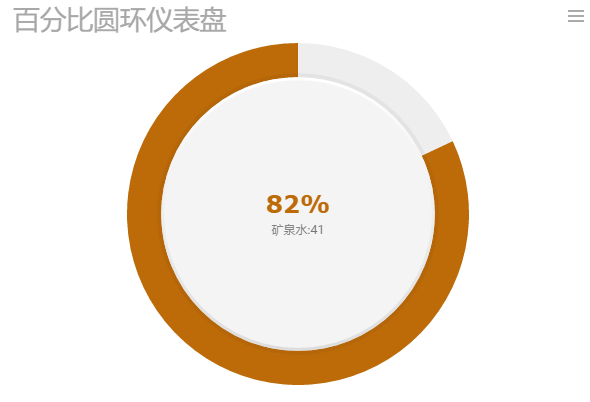

(1)不设置最大值和最小值,此时的预览效果如下:
222
可以看到此时的值处于三等份的第三梯队,因此颜色为系列的第三配色

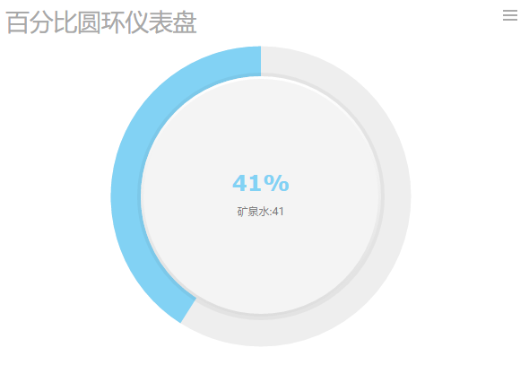

(2)设置最大值为100,此时的预览效果如下:
222
可以看到此时的值处于三等份的第二梯队,因此颜色为系列的第二配色
