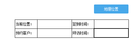

实现如下图所示效果,点击地理位置按钮获取当前位置与当前时间,并显示在下方对应的单元格中:

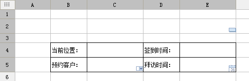

3.1 模板制作
打开设计器,新建一张模板,按照如下图所示样式设计模板,其中E2单元格为按钮控件,控件名称为地理位置,C5为下拉框控件,E5为时间控件:

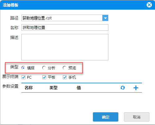

将该模板添加到数据决策系统的节点树上,其操作方法请查看添加模板,其中模板的预览方式为填报,如下图:
222
