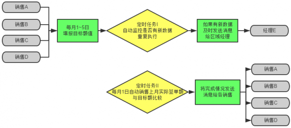

我们以一个实际案例来看看推送消息的使用过程,场景如下:
例如公司要求每个销售在每月的1号至5号之间需要评估自己这个月的预计签单额,并且填报到数据库中月度目标额表中,
不确定销售会在哪一天提交数据,因此需要监控数据库是否有新的数据进来,从而推送消息给这个销售对应的区域经理。
在每个月的1号从数据库中的合同明细抽取出各销售本月的签单额,与预计额比较,然后推送给销售告诉他上月销售目标是否达到。
示意流程图如下:

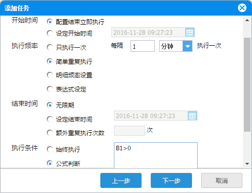

因为我们要实时监控,所以执行频率如设置每隔一分钟执行一次,当然如果不需要精确到一天的具体时间,可以设置每天执行一次或者每周执行一次,根据需要设置。
222
执行条件处我们采用公式判断,B1单元格取的为更新的数据条数,如果B1=0,则表示没有更新,那么此次任务不执行
只有当B1>0即有更新数据时,才执行。

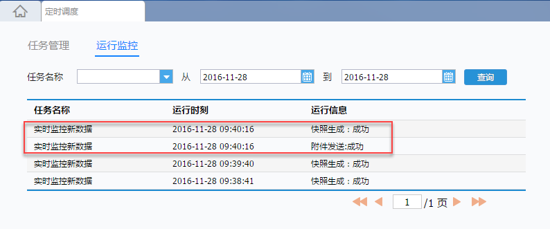

我们来看一下定时器的后台监控,可以看到,在9:40分的时候,定时任务成功了,并发送了消息

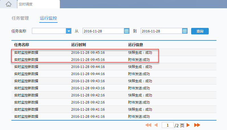

例如,我们在2016-11-28  9:44的时候,模拟销售B提交数据,又会及时推送B的数据

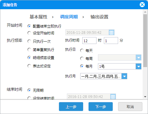

然后我们再来设置定时任务
设置每个月的1号执行任务
222

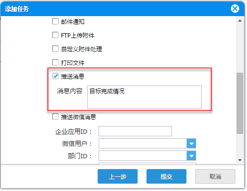

这个方案,不仅仅适用于推送微信消息,也适用于推送消息至app客户端,只需将定时任务最后一步设置为“推送消息”即可,如下图:
