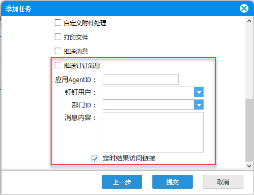

安装钉钉管理插件后,打开报表管理平台,管理系统下会增加钉钉管理节点,钉钉相关的配置管理都将会放在这个节点中去配置;
222
同时,设置定时任务的最后一步输出设置中,会增加推送钉钉消息
222

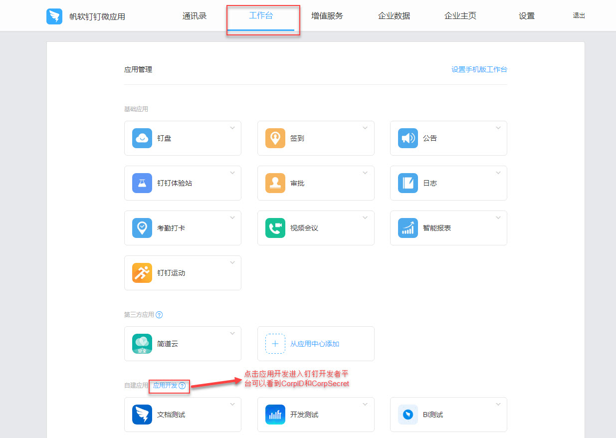

2. 钉钉企业应用
管理员登录钉钉企业号,进入微应用设置,需要关注的信息有:
CorpID : 是企业在钉钉中的标识,每个企业拥有一个唯一的CorpID;
CorpSecret : 是企业每个应用的凭证密钥。

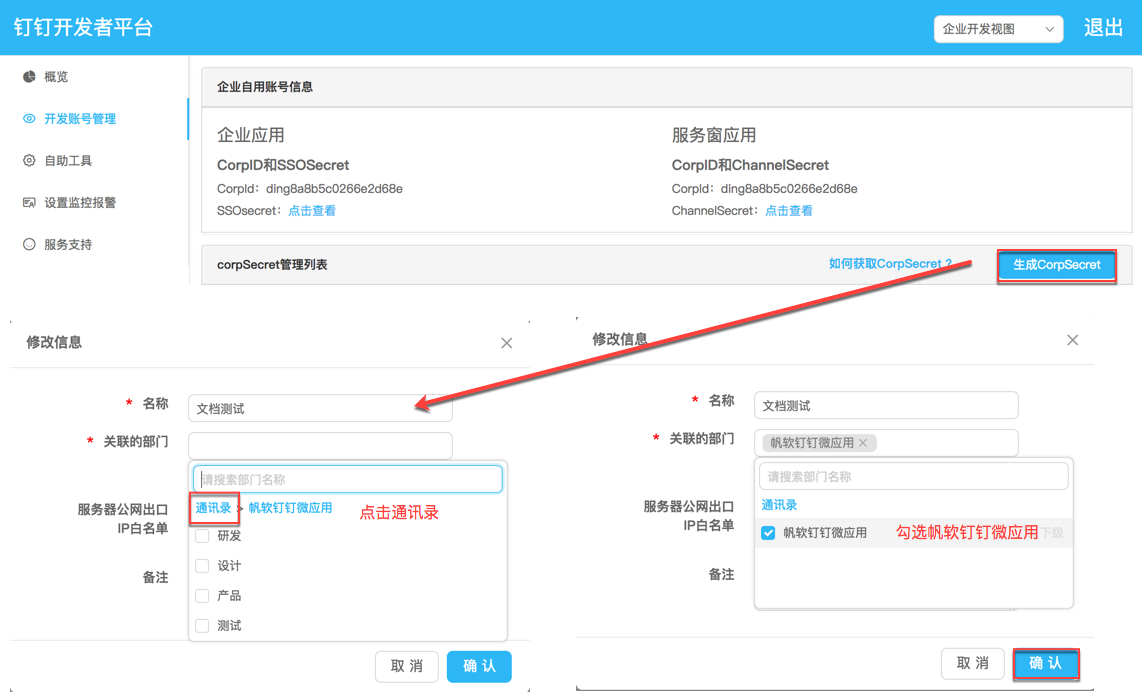

切换到工作台目录,点击自建应用后面的应用开发,进入钉钉开发者平台,如下图:
222
CorpID可以直接在钉钉开发者平台看到,若是超级管理员,可以直接看到CorpSecret,若是子管理员,点击生成CorpSecret,可以生成对应的CorpSecret,如下图:
222

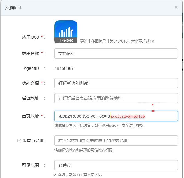

2.2 钉钉管理后台创建报表微应用
在钉钉管理后台创建FR报表微应用时,例如http://www.finereporthelp.com:8181/app2/ReportServer?op=fs&corpid=$CORPID$,后面要加上参数&corpid=$CORPID$,这样后台会获取到corpid,然后取到钉钉userid,做单点登录;
注:若在首页地址的url添加参数后无法获取页面,那就加上企业的实际corpID,如http://www.finereporthelp.com:8181/app2/ReportServer?op=fs&corpid=dingXXXXXX。

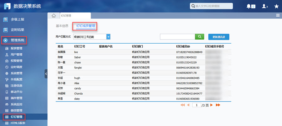

进入FR报表管理平台fs,点击钉钉管理节点,除了基本信息外,增加了钉钉成员管理,点击效果如下:
222
表格中会自动读取钉钉企业号通讯录中的所有成员,并且在每次打开该页面时刷新为最新的;
“更新通讯录”可手动刷新钉钉成员,若钉钉通讯录人员过多,如10000个,这时加载时间过长,会出现加载提示;

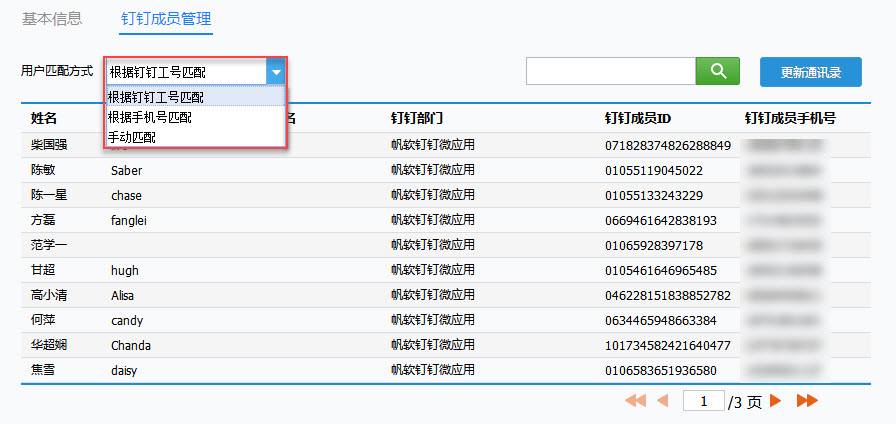

钉钉用户与报表用户的匹配方式有三种:
(1)根据钉钉工号匹配
(2)根据手机号匹配
注:平台用户手机号非唯一,如果遇到多个报表平台用户为同一手机号,后台匹配的时候取第一个匹配到的报表用户。
(3)手动匹配

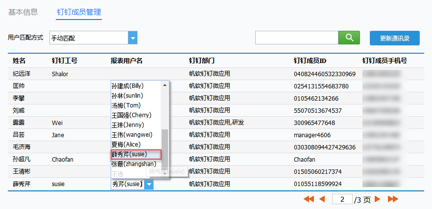

默认为“根据钉钉工号匹配”,因为大部分情况下,钉钉成员名和报表用户名是统一的,如下图所示:
222
如果您的钉钉成员名与报表用户名是不一样的,可选择手动匹配,此时报表用户名,可以将钉钉成员与报表用户进行关联,如下图:
222

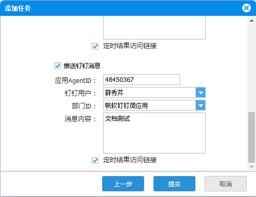

通知与存档选择推送钉钉消息,企业应用(AgentID)需要根据钉钉管理里的进行填写,例如下设置,这样定时任务结束后,这个钉钉成员可以收到消息:
222
定时生成结果的文件名:对应发送消息的标题名
企业应用AgentID:发消息至哪个应用
钉钉用户:发消息给哪些成员,下拉框中会自动读取钉钉通讯录中的所有成员,多个成员之间用|分割,比如Jane|Saber
部门ID:发消息给某个部门的所有成员,该属性与钉钉用户是并的关系,不同部门之间也用|分割
消息内容:定义消息的正文内容
定时结果访问连接:勾选的话会在消息正文最后加上定时生成的结果连接,点击后就可以直接打开定时结果;不选的话则只发送纯文本消息。

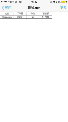

定时任务设置好后,比如任务每天都会执行,每次执行后就会推送消息给对应的成员,效果如下:
222
点击链接,就可以看到定时生成的结果。
