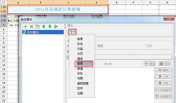

插件安装完成后,条件属性里的$$page_number$$totalPage_number也可以参与计算了,目前条件属性里可以设置边框、字体、新值、背景、颜色等样式。

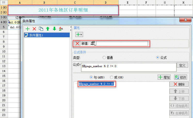

点击标题单元格,右击添加条件属性,添加新值为空,公式为$$page_number % 2 != 0,表示奇数页的时候,标题为空,如下图:
222
222

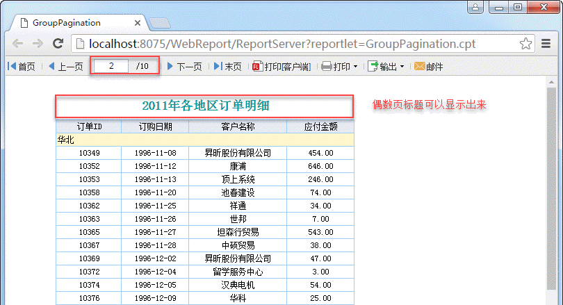

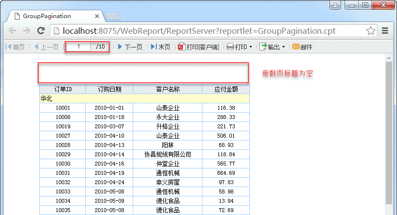

保存报表,点击分页预览,可以看到标题根据页码奇偶显示,奇数页码不显示标题,偶数页码显示标题
