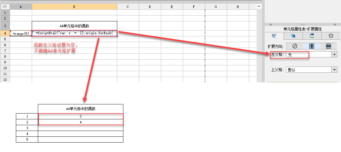

2.2使用ScriptEval函数进行数组过滤
ScriptEval('var r = [];origin.forEach(function(item, i){if(item % 2 == 0){r.push(item);}});return r;',"origin",A4)
在单元格中写上如上的公式,可以过滤出A4中所有的偶数值并作为一个数组返回。

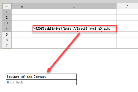

3.2示例
假如有这样的JSON结构的数据,见这里。这是一个描述书店的JSON数据,现在需要从里面查询出所有价格小于10的书的名字,只需要这样写公式即可:
JSONPathFinder("http://7xs469.com1.z0.glb.clouddn.com/test.json","$.store.book[?(@.price<10)].title")
符合条件的书共有两本,所以这个公式将会返回一个数组:[Sayings of the Century,Moby Dick],可以设置该公式所在的格子向下扩展,就会看到两行数据了。
