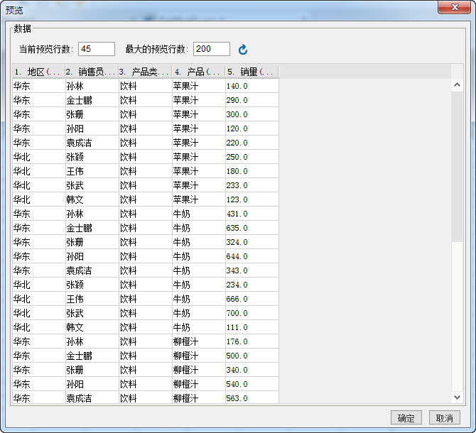

在客户端的浏览器中,查看报表的效果都是通过对基础数据进行加工而来的。制作一张报表模板,首先需准备报表所需的基础数据。基础数据的来源方式有多种,可来源于数据库表、视图、存储过程,或是其他文本文件如Excel等等,详细请查看数据集,不管数据来源于哪种方式,经过哪些预处理,最终都是返回如下图所示的一张或是多张二维表:
222

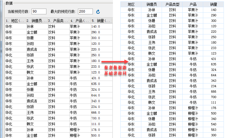

2. 列表
222
如上图,制作的报表展示出来的数据与基础表数据完全相同,即基础表中的每条记录无论是否重复都原封不动的展示出来,此为清单式明细列表。 在设计器中的设置方式如下:
222
可看到设为列表的数据列,以“S”表示,其对应英文select。

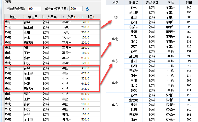

3. 分组
分为普通分组和相邻连续分组,如下我们对比看下两者使用的不同情景。
3.1 普通分组
222
如上图所示,将数据列中相同项合并为一组显示的方式,我们称为分组显示。

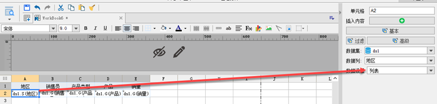

设计器中的设置方式如下:
222
可看到设为分组的数据列,用“G”表示,其对应英文group。
