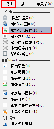

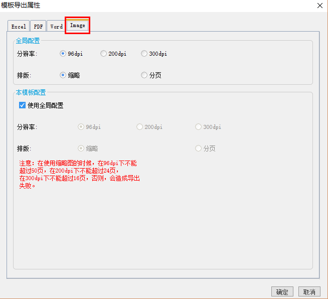

安装插件后,在模板>模板导出属性,Image选项卡中可以看到设置面板,如下图:
222
222
a.默认为96dpi,缩率
b.当勾选“使用全局配置”时,本模板配置自动使用全局配置
c.默认使用全局配置
注:该插件可自由配置,但主要是对邮件正文里的图片设置生效,工具栏上的导出图片跟以前一致

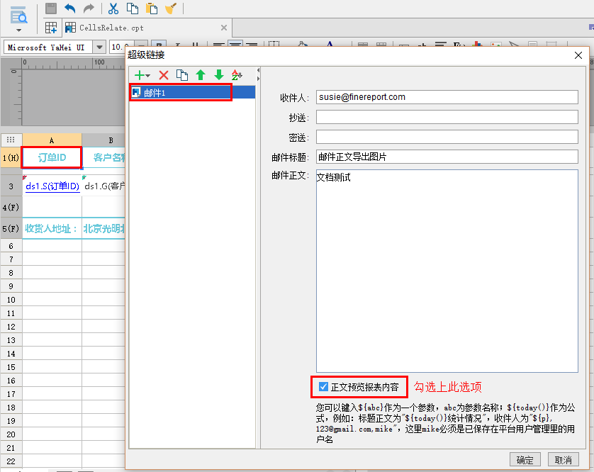

2.3 测试
打开一张报表,添加超级链接-邮件,填写收件人邮箱,勾选上正文预览报表内容,发件人邮件配置过程详细介绍请参照邮件

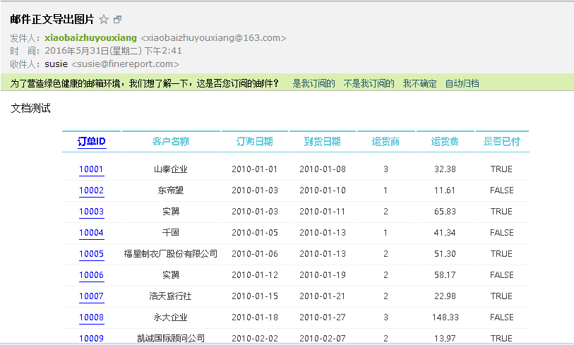

预览模板点击超链发送邮件,收到的邮件效果如下:
222
