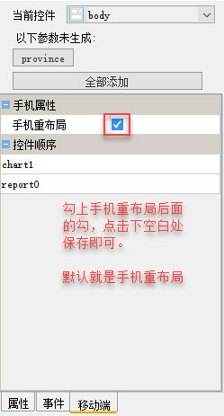

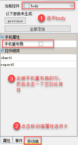

设置手机不重布局时,手机端按照pc端的布局方式显示,设置方式和显示如下图:
222
2.2手机重布局
设置手机重布局时,手机上面流式布局展现,即一行一个组件这种情况,设置方式和显示如下图:
222

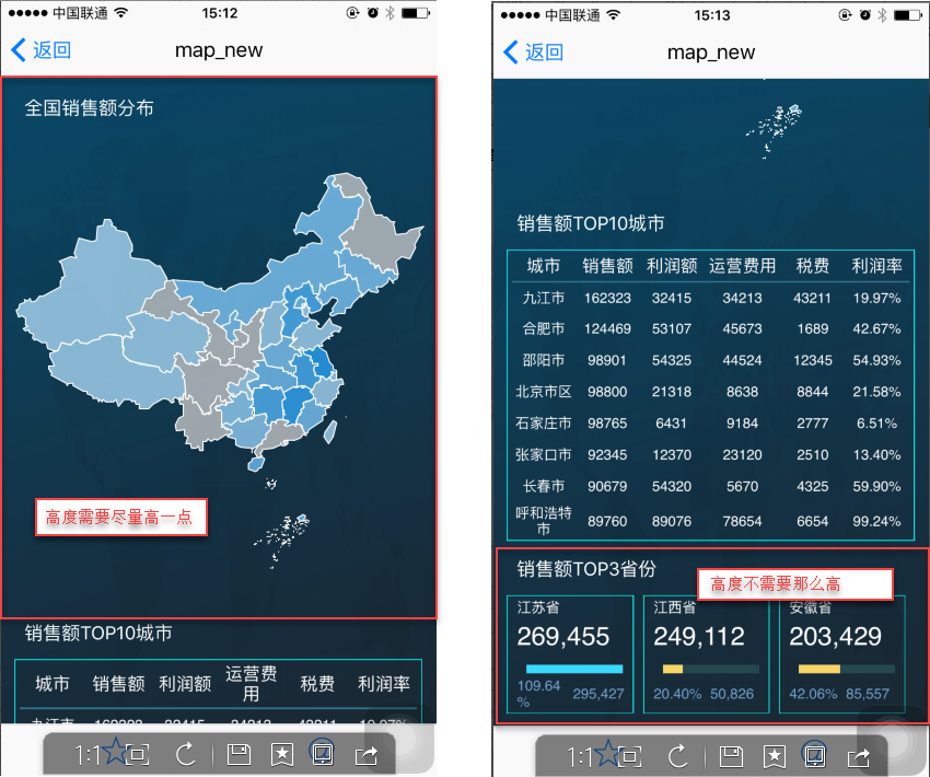

2.3图表组件高度自适应
原来app中表单重布局显示时,图表的高度是固定的,这个时候很多样式的报表效果就无法达到。IOS 8.3.1之后的版本或者安卓8.2.1之后的版本的app中图表块的高度将不是固定的,我们内置了一套图表高度的自适应逻辑,具体逻辑看3.1,根据设计的尺寸自动适应
222

d.手机重布局时,图表组件自适应逻辑如下:
# 如果原始宽度小于等于手机宽度,则等比例放大到宽度充满
# 如果原始宽度大于手机宽度:
    图表宽度>高度,则以面积相等为原则,宽度压缩充满,最大高度限制
    图表宽度<高度,则宽高比缩放
