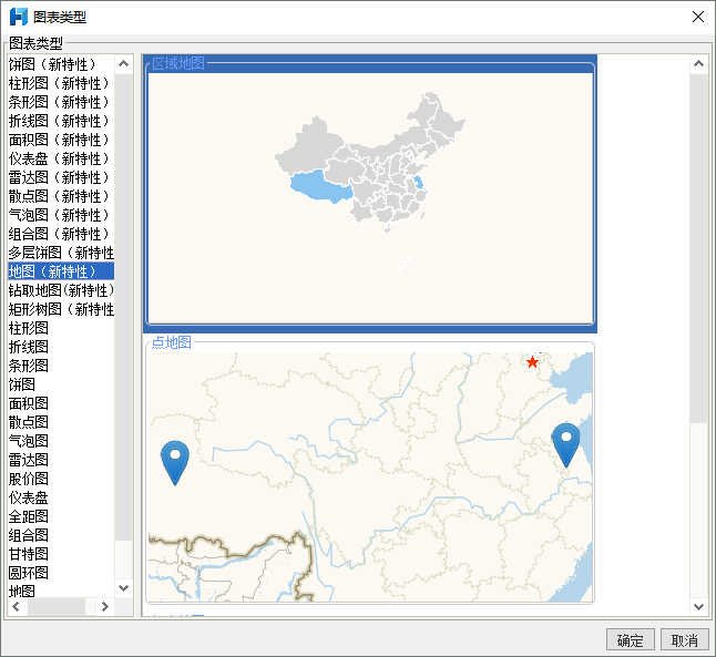

以单元格图表为例,合并一片单元格,点击插入>单元格元素>插入图表,选择地图(新特性),如下图:
222
选中图表,在右侧图表属性表中选择图表属性表-类型,选择区域地图,如下图所示:

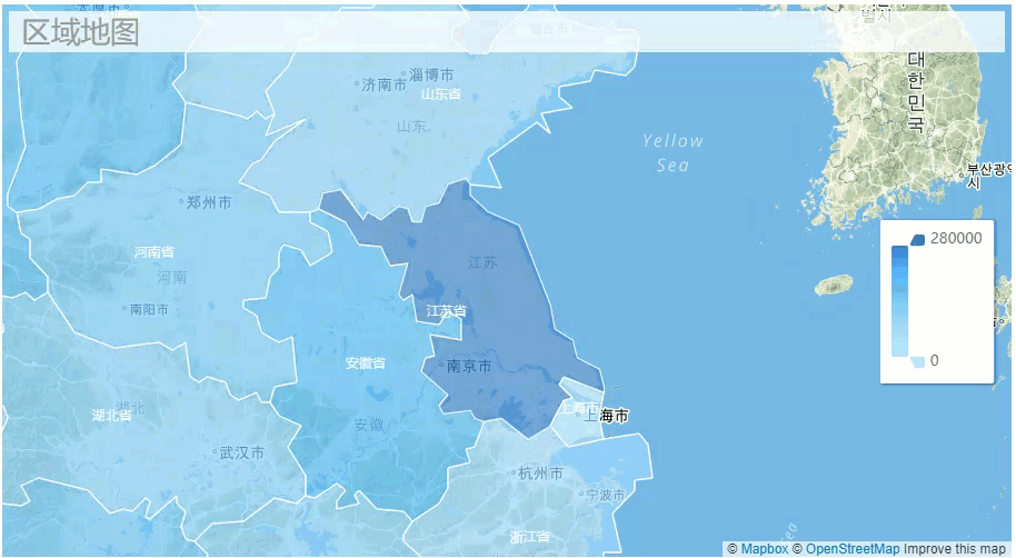

首先我们预览模板,效果如下图,然后我们可以根据自己的需求进行进一步的设置:
222
默认的GIS图层为高德地图,我们可以根据自己的喜好,更换默认的gis地图;
同时可以设置缩放等级和中心点,即放大区域地图的显示,和设置地图的中心点;
最后还可以显示标签和设置图例的颜色;
选中图表,在右侧图表属性表中选择图表属性表-类型,GIS图层设置为mapbox,初始状态中的缩放等级为4,中心点选择自定义,设置为想要在地图中心部分显示的经纬度,如下图

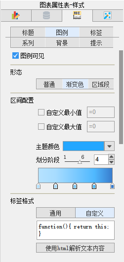

在右侧图表属性表中选择图表属性表- 样式>图例>形态>渐变色设置渐变色的颜色,划分为4个阶段,标签格式选择自定义,如下图:

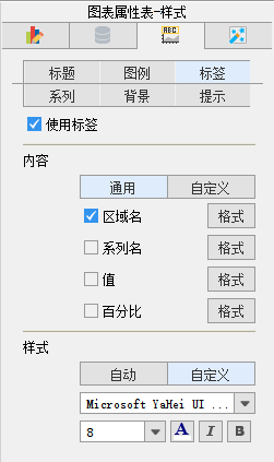

在右侧图表属性表中选择图表属性表-样式>标签>样式>自定义,字体设置为白色,如下图:

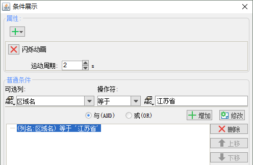

部分客户可能需要突出某些地区,这里提供区域地图闪烁的设置方法。
在右侧图表属性表中选择图表属性表-特效>条件显示,点击222添加条件属性:
222
保存并预览可看到江苏省所在区域闪烁,如下:
