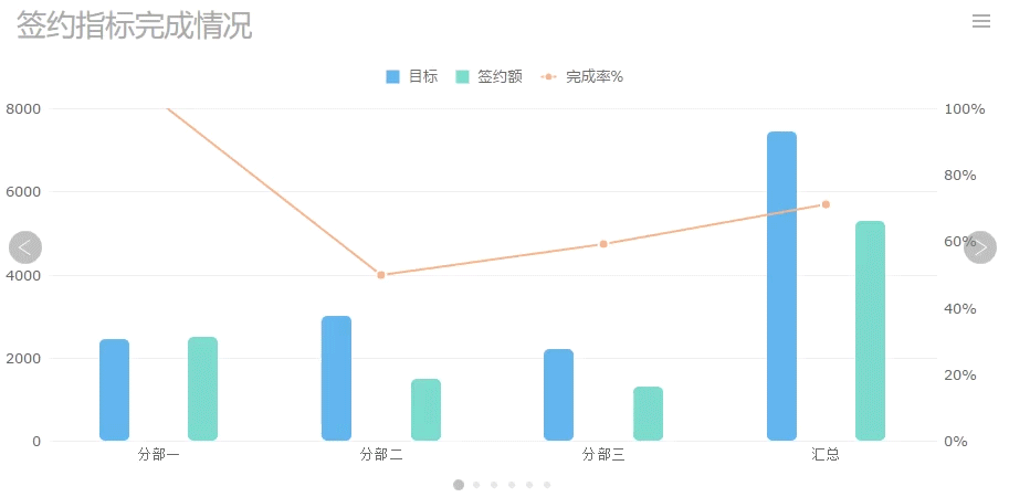

可设置自动播放时间间隔,则从初始化状态开始,按照间隔,依次向右切换图表进行展示。如果到达最后一个图表,在时间间隔后,回到第一个图表,依次循环播放。
另外,点击右侧的切换控件,则可实现向右切换;对应的,点击左侧的切换控件,则向左切换图表。如果已经处于最后一个图表,则再点击右侧切换控件后,从左侧第一个开始展示;反之点击左侧控件到达最左侧后,继续点击,切换到右侧最后一个图表。
图表区下方的轮播切换圆点,代表当前图表状态,当前展示的图表对应的圆点突出显示,悬浮对应的圆点,提示该圆点对应的图表名称,点击后,可立刻切换到对应的图表。切换效果如下:
222
注: 鼠标在图表区后,中断轮播状态;鼠标移开图表区间隔时间后,继续轮播状态。

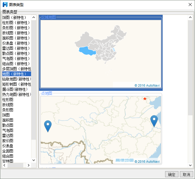

以单元格图表为例,合并一片单元格,点击插入>单元格元素>插入图表,选择地图(新特性),如下图:
222

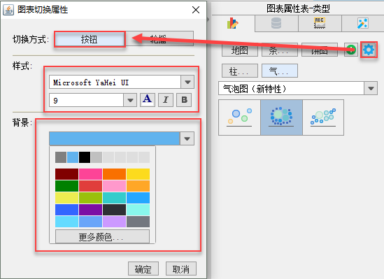

在右侧图表属性表中选择图表属性表-类型,点击设置按钮,选择切换方式为按钮,同时设置按钮控件的样式和背景,如下图所示:
222
注:图表切换只针对设置的图表index生效。如只设置了第二个图表自动刷新,则只有第二个图表执行刷新操作。
另:切换按钮上的文字即图表标题,若不想显示,则可将图表标题删除,再设置不显示标题即可。

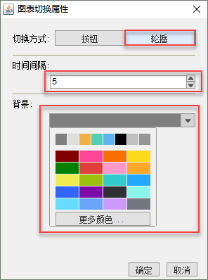

模板制作方式可参考示例一,图表切换属性选择轮播切换方式,可设置其时间间隔与切换按钮的背景颜色,如下图所示:
