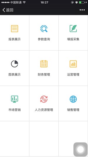

另外一种是九宫格,如下图所示:

1)九宫格
选中九宫格样式,在手机浏览器中输入决策平台网址,可以看到如下效果:
222

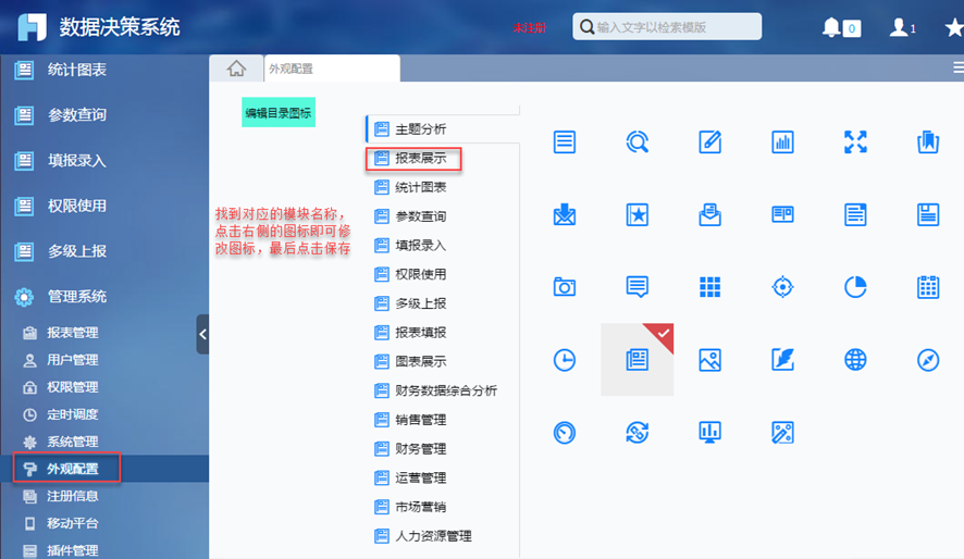

这时报表的各个目录树的图标都是相同的,可以在数据决策系统>管理系统>外观配置>样式>编辑目录图标中修改目录树图标,如下图:
222
注:内置的决策系统中有一部分模块只能在电脑端显示,有一部分模块只能在移动端显示,所以要找到对应的移动端模块修改图标。
