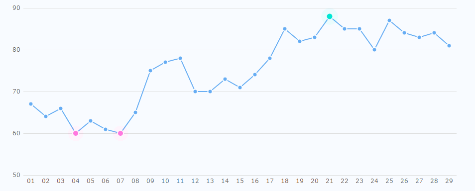

希望将满足一定条件的某个折线点闪烁显示。如下图,系列最大(最小)值显示闪烁动画,以上需求可以通过设置图表的条件显示来实现:
222

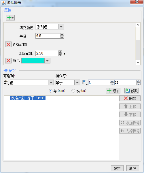

(1)最大值闪烁
选中图表属性表-特效>条件显示,添加1个条件属性1,闪烁动画,运动周期默认,配色选择蓝色,设置值等于A23
A23的单元格表达式为:=max(weather.select(value)),用于筛选最大值,如下图:
222
注:设置运动周期为0s时,无动画效果;根据设计,不同类型的图表动态效果默认周期时间不一致 。

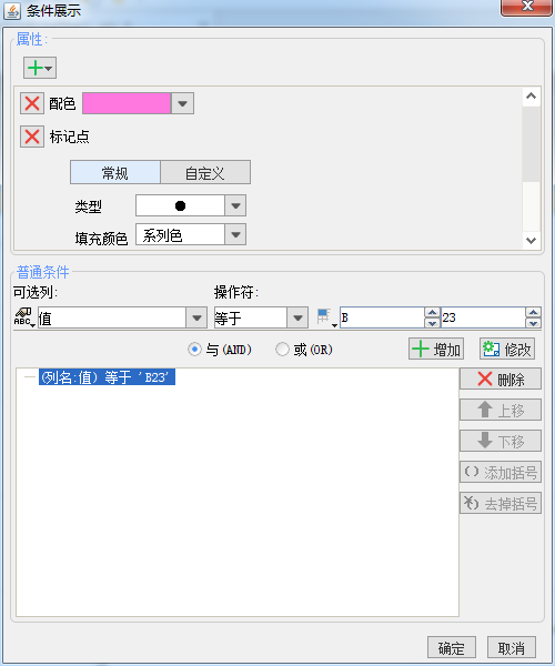

(2)最小值闪烁:再添加一个条件属性2,属性同上,将配色修改为粉色,设置值等于B23
B23的单元格表达式为:min(weather.select(value)),用于筛选最小值,如下图:
222

3. 保存与预览
保存模板,点击分页预览,效果即如上。
