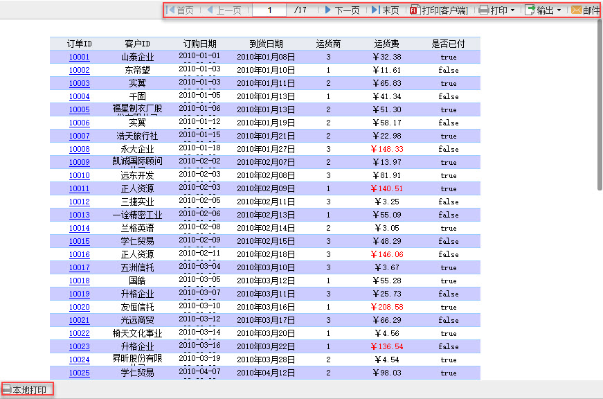

在实际项目中,有时客户会要求把工具栏的按钮居中显示或者居右显示,这时就会用到这个功能。

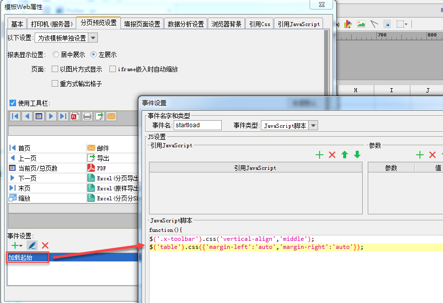

2.2 模板设计
点击菜单模板>模板web属性>分页预览设置,选择“为该模板单独设置”添加加载起始事件,js为:
$('.x-toolbar').css('vertical-align','middle'); $('table').css({'margin-left':'auto','margin-right':'auto'});
如图所示:
222

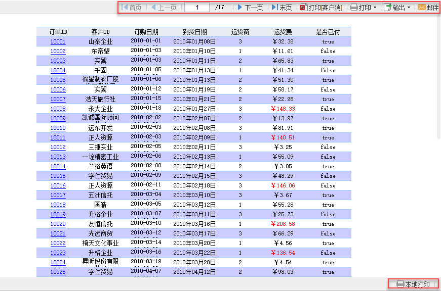

3. js控制工具栏按钮居右显示
3.1 报表设计
打开%FR_HOME%/WebReport/WEB-INF/reportlets/doc/Advanced/Father.cpt
参照上述过程,点击菜单模板>模板web属性>分页预览设置,选择“为该模板单独设置”添加加载起始事件,js为:
$('.x-toolbar').css('vertical-align','middle'); $('table').css({'float':'right'});
3.2 效果查看
点击分页预览,可见工具栏居右显示。

当同时使用顶部工具栏和底部工具栏时,使用上面的方法会使两个工具栏都居右显示,如下图所示:
222

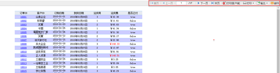

如只需将顶部工具栏居右显示,可点击菜单模板>模板web属性>分页预览设置,选择“为该模板单独设置”添加加载起始事件,添加js为
$('.x-toolbar').eq(0).css('vertical-align','middle'); $('table').eq(0).css({'float':'right'});
点击分页预览,效果如下图所示:
222
