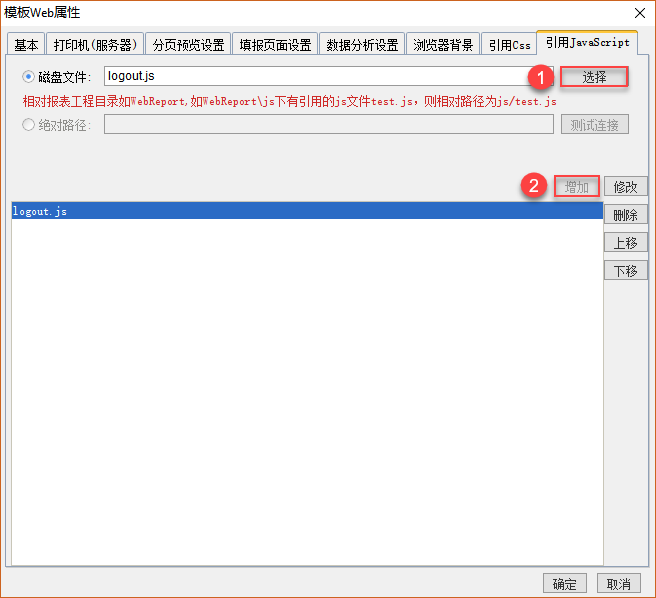

2)打开模板>模板web属性>引用JavaScript,依次进行选择js文件,点击增加,保存,即可引用上面的js文件,详细设置请查看引用JavaScript,如下图:

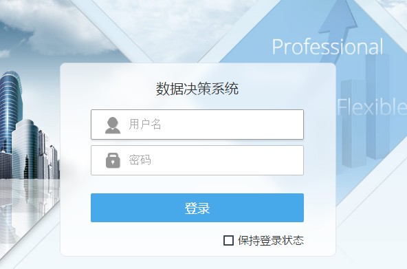

3)预览,发现经过3.6秒后,报表会自动退出,并进入到系统重新登录的界面,如下图
222
至此,我们的通过JS控制模板预览生命周期的方法已经顺利实现了。
