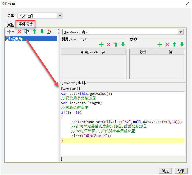

右击文本控件所在单元格,选择控件设置>事件编辑,添加编辑后事件,如下:
222
var data=this.getValue(); //获取到单元格的值 var len=data.length; //判断值的长度 if(len>10) { contentPane.setCellValue("B2",null,data.substr(0,10)); //如果单元格值长度超过10位,就截取前10位 //B2对应报表中,控件所在单元格位置 alert("最长为10位"); }
编辑后事件:会在每输入一个字符后触发,利用此时机,对目前文本框的长度进行校验
var len=data.length;如果len 当前长度>10 的时候,contentPane.setCellValue("C4",null,data.substr(0,10));  将前十位字符串重新赋值给文本框!并弹窗提示,“最长为十位”!

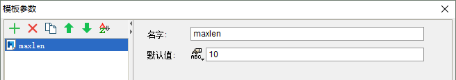

另外,对于需要控制的长度,可以建立模板参数,例如选择模板>模板参数,添加如下参数:
222

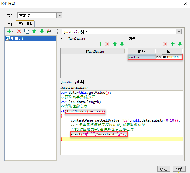

并在js编辑处,添加参数引用模板参数后进行长度判断:
222
