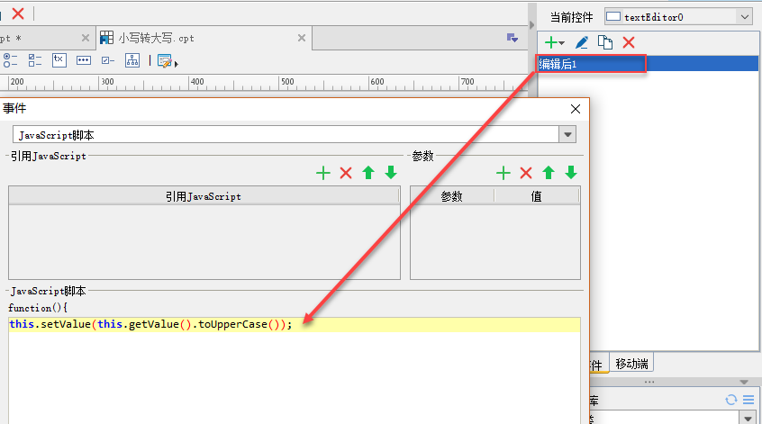

2.1 方法一、编辑后事件进行转换
利用JS提供的toUpperCase()方法可以对文本进行大写转换,为文本控件增加一个编辑后事件,如下图:
222
代码如下:
this.setValue(this.getValue().toUpperCase());
这种是在编辑后进行转换的,可以实现需求,但是输入后可能会有短暂的转换时间,所以推荐使用方法二。

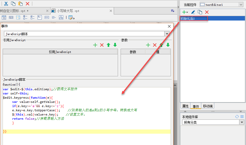

2.2 方法二、监听文本控件键盘事件
利用jquery的keypress()方法可以监听对象的键盘按下事件,可以检测到将要输入的字符,再在里面时行转换后拼接到文本控件中,屏蔽默认的按键事件,也可以达到目的。
为文本控件添加一个初始化事件,如下图:
222
代码如下:
var $edit=$(this.editComp);//获得文本控件 var self=this; $edit.keypress(function(e){ var value=self.getValue(); if(e.key>='a'&& e.key<='z'){ e.key=e.key.toUpperCase(); //如果输入的是a到z的小写字母,转换成大写 $(this).val(value+e.key); //设置文本。 return false;//屏蔽原输入方法 } })
以上两种方法都可以实现,但是实际应用中,推荐使用方法二,因为监测的直接是键盘按键事件,优先级更高,体验也会比第一种要好。
