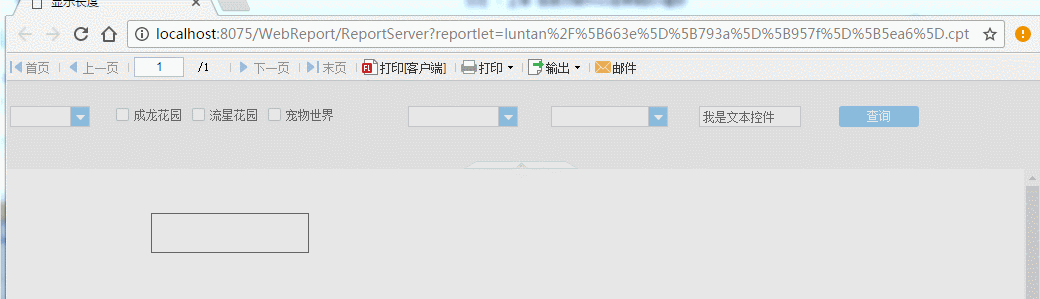

过程:在参数面板新建:单选按钮组控件(t1)、复选框控件(t2)、下拉框控件(t3)、下拉复选框控件(t4)、文本控件(t5)及预定义按钮(提交)
注:上述控件全部独立,不存在联动!

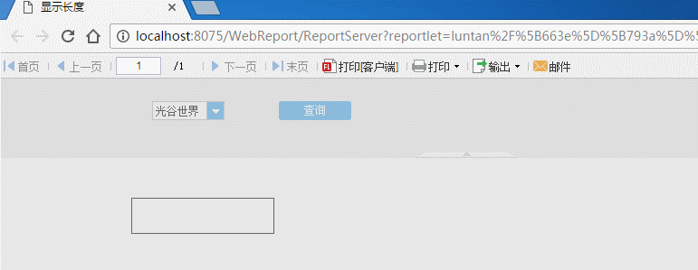

3.1单选按钮组控件(t1)
选中t1按钮,设置字典:
222
在预定义按钮中设置点击事件
js代码:
var Widget = this.options.form.getWidgetByName("t1"); //在参数界面获取控件的方法,先获取表单,再通过控件名称来获取控件 var value_1 =Widget.getValue(); //获取控件实际值 alert('我的实际值是:'+value_1); //弹出控件实际值 var value_2 =Widget.getText(); //获取控件显示值 alert('我的显示值是:'+value_2); //弹出控件显示值
222
结果预览:实际值和显示值不同)

同理设置:
复选框控件(t2)、下拉框控件(t3)、下拉复选框控件(t4) 得到的结果一样:实际值和显示值不同)

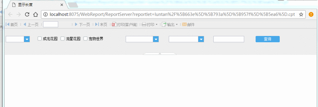

3.2文本控件(t5)
文本框控件就不一样了,它的结果表明:实际值和显示值相同
222
结论:目前除了 单选按钮组控件、复选框控件、下拉框控件、下拉复选框控件 这种能设置数据字典来定义实际值和显示值的控件[实际值和显示值不同]外,其他控件实际值和显示值均相同!

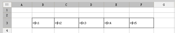

四、示例(2)
如果在单元格中获取控件值,获取到的是控件的显示值还是实际值!
过程:我们分别在报表的B3、C3、D3、E3、F3单元格获取参数控件t1、t2t3t4t5的值!
设置方法:
222
结果预览:
222
结论:参数界面的控件传递到后台或在单元格直接获取,都是控件的[实际值]。
