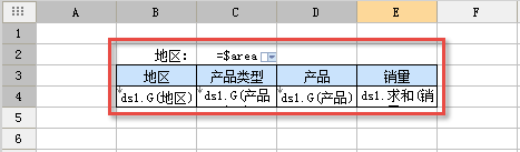

3.2 设计模板
将数据集的字段拖入单元格中,并添加一个选择地区的下拉框,如下图:

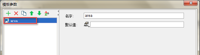

3.3 报表参数设置
点击模板>模板参数,添加一个报表参数:area。

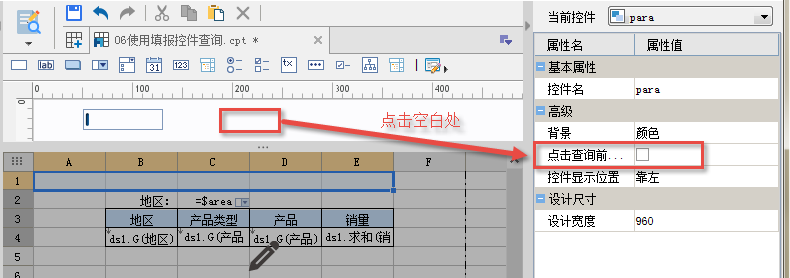

点击参数界面空白处,不勾选“点击查询前不显示报表内容”。
222
将鼠标放到参数面板的下边框出现双向箭头,按住鼠标左键拖动至顶端,将参数面板的高度设置为0。

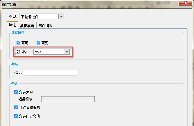

右键单元格中添加的下拉框控件,点击控件设置,设置下拉框控件名为area。
222

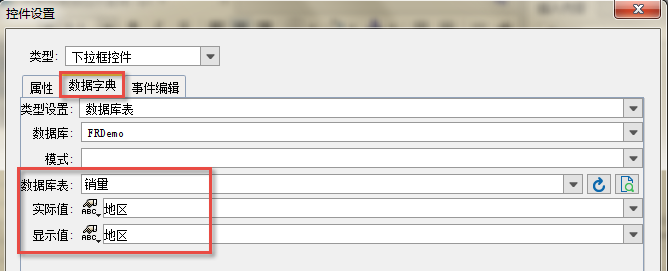

设置下拉框数据字典为销量表中的地区字段。
222
