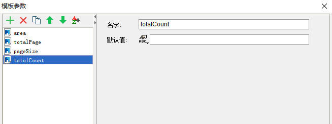

2.2 模板参数配置
添加4个参数:area:货主地区;totalPage:总页数;pageSize:每页显示数量;totalCount:总记录条数,如下图所示:

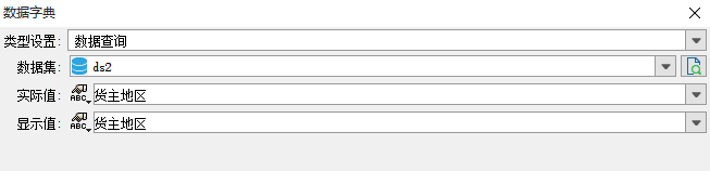

在地区后添加一个下拉框单选控件,控件命名为area,数据字典配置为:

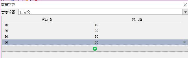

再每页显示行数添加一个下拉框单选控件,控件命名为pageSize,数据字典配置为:

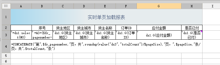

2.4 报表主体
模板设计如下图所示:
A列需要隐藏。A3单元格插入公式:ds1.select(#0),表示ds1数据集里的所有行号,行号从1开始。
A4插入公式:CONCATENATE("第",$fr_pagenumber,"页,共",roundup(value("ds3","totalCount")/$pageSize),"页,",$pageSize,"条/页,共",$totalCount,"条")
公式含义为
concatenate函数是将一系列的字符串值串联成新的字符串;
roundup函数是将含有小数的值进行向上取整;
value("ds3","totalCount")是获取ds3数据集里的totalCount列的值,因为ds3里只有一行一列,所以这样写就可以了,具体可查看value函数用法

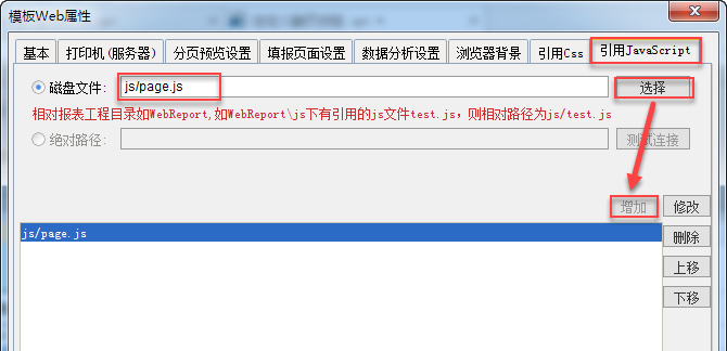

(2)js引用设置
%FR_HOME%\WebReport目录下新建文件夹js,将page.js复制到js文件夹里,并点击菜单模板>报表web属性>引用JavaScript中进行引用js的配置,如下图所示:
222
注:如果js要在所有报表里引用,可在服务器>服务器配置>引用JavaScript里添加page.js。
