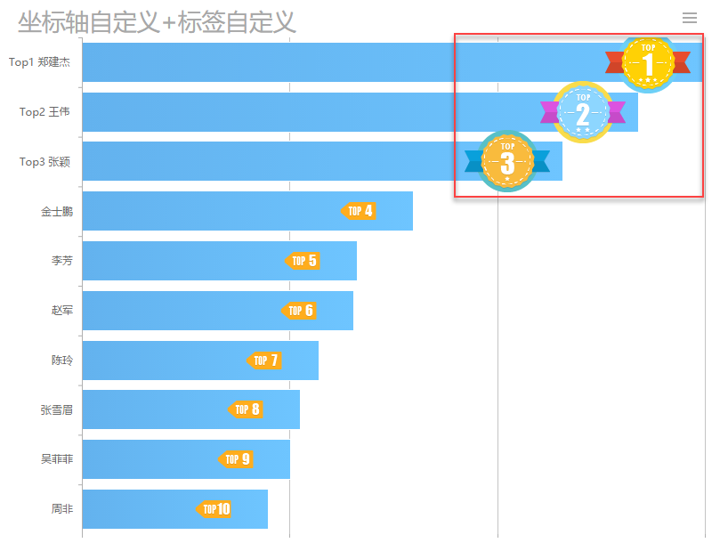

1.1 标签自定义之图片
效果如下图:
222

2. 示例1标签自定义之图片
打开上节所做模板
2.1 图表样式设置
选中图表属性表-样式>标签,勾选上“使用标签”前面的选项,点击自定义,同时可以根据图片大小,自定义背景宽度和高度,如下图:
222
标签自定义html时可指定大小
当用html指定内容,无法确定标签大小时,用来指定标签内容的宽高。
注:包括标签,坐标轴标签,警戒线标签,以及label (不包括数据点提示)。
注:可通过html设置标签内容在大小范围内上下左右居中显示,当标签内容在定义的大小范围内无法完全显示时,截断显示
function(){if(this.value==$("td[id^=I1-]").text()) return '<table style="width:100%;height:100%;"> <tr valign=middle align=center> <td><img src ="picture/icon_top1-18.png" ></td> </tr></table>'; else if(this.value==$("td[id^=I2-]").text()) return '<table style="width:100%;height:100%;"> <tr valign=middle align=center> <td><img src ="picture/icon_top2-19.png" ></td> </tr></table>'; else if(this.value==$("td[id^=I3-]").text()) return '<table style="width:100%;height:100%;"> <tr valign=middle align=center> <td><img src ="picture/icon_top3-20.png" ></td> </tr></table>'; else if(this.value==$("td[id^=I4-]").text()) return '<table style="width:100%;height:100%;"> <tr valign=middle align=center> <td><img src ="picture/icon_top4.png" ></td> </tr></table>'; else if(this.value==$("td[id^=I5-]").text()) return '<table style="width:100%;height:100%;"> <tr valign=middle align=center> <td><img src ="picture/icon_top5.png" ></td> </tr></table>'; else if(this.value==$("td[id^=I6-]").text()) return '<table style="width:100%;height:100%;"> <tr valign=middle align=center> <td><img src ="picture/icon_top6.png" ></td> </tr></table>'; else if(this.value==$("td[id^=I7-]").text()) return '<table style="width:100%;height:100%;"> <tr valign=middle align=center> <td><img src ="picture/icon_top7.png" ></td> </tr></table>'; else if(this.value==$("td[id^=I8-]").text()) return '<table style="width:100%;height:100%;"> <tr valign=middle align=center> <td><img src ="picture/icon_top8.png" ></td> </tr></table>'; else if(this.value==$("td[id^=I9-]").text()) return '<table style="width:100%;height:100%;"> <tr valign=middle align=center> <td><img src ="picture/icon_top9.png" ></td> </tr></table>'; else if(this.value==$("td[id^=I10-]").text()) return '<table style="width:100%;height:100%;"> <tr valign=middle align=center> <td><img src ="picture/icon_top10.png" ></td> </tr></table>'; else return this.value;}
代码和上一节类似,$("td[id^=I1-]").text()即获取单元格I1的内容;
标签值等于I1时,标签显示为固定图片top1-18.png,以此类推。
注:I1所扩展出来的数据在SQL中已进行过降序排列。
图片保存在%FR_HOME%\WebReport\picture文件夹下,如下图:
222
2.2 保存与预览
保存模板,点击分页预览,效果即如上1.1。
已完成模板可参考%FR_HOME%\WebReport\WEB-INF\reportlets\doc\Advanced\Chart\NewColumnChart\CustomAxisLabel.cpt

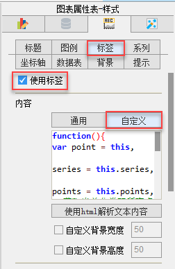

4.4 图表样式设置
选中图表属性表-样式-标签,勾选上“使用标签”前面的选项,点击自定义,如下图:
222
具体html代码如下:
function(){ var point = this, series = this.series, points = this.points, //获取当前分类下所有点 validPoints = points.filter(function (p){ return p.series.visible && p.visible && !p.isNull; //获取当前分类下的有效点 }), len = points.length, vlen = validPoints.length; if(point == validPoints[vlen - 1]){ var value = 0; for(var i = -1; ++i < len;){ if(points[i].series.visible){ value += points[i].getTargetValue(); //获取点的值 } } return value; //返回相加后的值 } else { return ""; //返回各个系列的值 } }
注:复制代码后建议把注释去除,以免造成语句格式混乱
按照需要可在图表属性表中进一步设置图表样式,例如设置标题,坐标轴标题,字体大小颜色,图例,系列配色,这里不再一一介绍

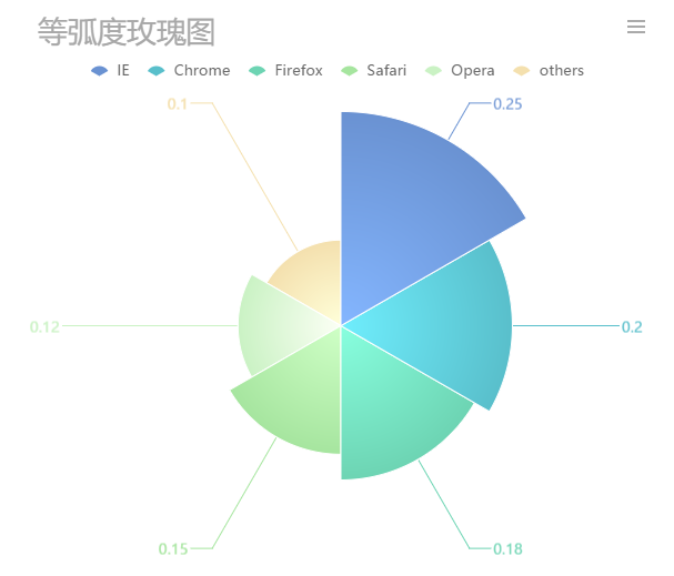

5. 示例4标签自定义之字体
5.1 模板准备
打开模板%FR_HOME%\WebReport\WEB-INF\reportlets\doc\Advanced\Chart\NewPieChart\RosesChart.cpt
5.2 标签设置
选中图表属性表-样式-标签,勾选上“使用标签”前面的选项,点击自定义,然后再自定义样式即可:
222
具体html代码如下:
function(){ return '<span style="color:'+this.color+';"> '+this.value+' </span>'; }
保存模板,点击分页预览,效果即如上1.4。
