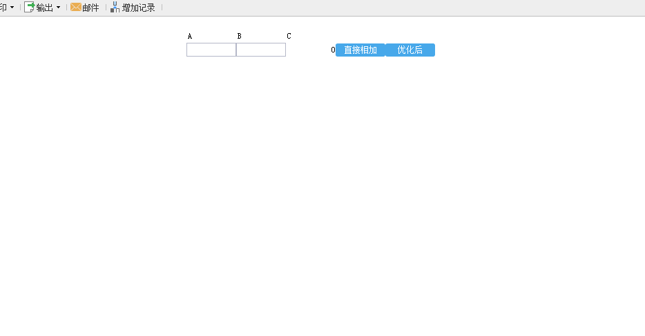

例:当我们用常规取值的时候,虽然B3单元格录入了值,但是在光标不离开B3的前提下,用js只获取到了空值而不是实际的值“2”。
想获得B3的值,需要在空白处点击下鼠标,让文本框的左上角的红三角出现才可以。
优化过后则可以将光标强制跳转到A2单元格,使其获得光标,进而强制B3单元格刷新值。
222

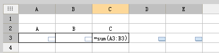

2.1 模板制作
模板样式设计如下,A3和B3单元格添加文本控件,C3单元格为A3和B3相加值,D3和E3单元格添加按钮控件:

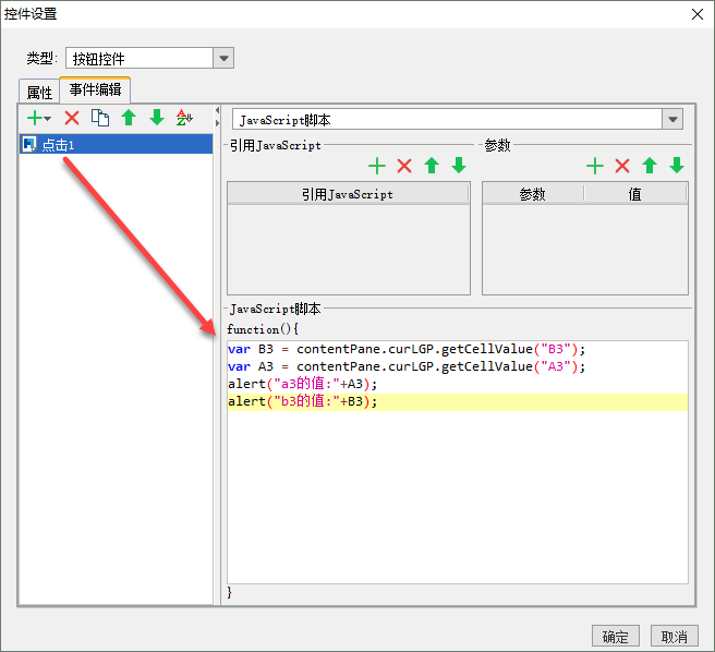

2.2 “直接相加”按钮的js
D3控件名称为直接相加,添加一个点击事件:
222
var B3 = contentPane.curLGP.getCellValue("B3"); var A3 = contentPane.curLGP.getCellValue("A3"); alert("a3的值:"+A3); alert("b3的值:"+B3);

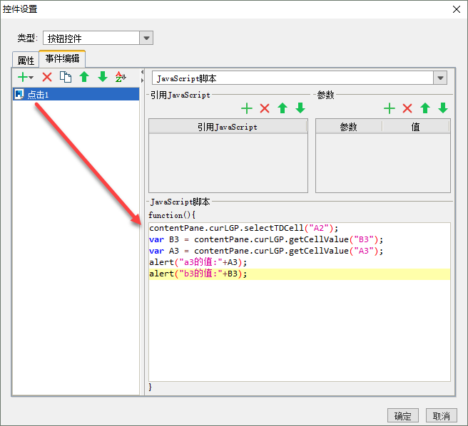

E3控件名称为优化后,添加一个点击事件:
222
contentPane.curLGP.selectTDCell("A2"); var B3 = contentPane.curLGP.getCellValue("B3"); var A3 = contentPane.curLGP.getCellValue("A3"); alert("a3的值:"+A3); alert("b3的值:"+B3);
contentPane.curLGP.selectTDCell("A2")表示的是,将光标强制跳转到A2单元格,也就相当于用鼠标点击了一下A2单元格,使其获得光标,进而强制B3单元格刷新值。
