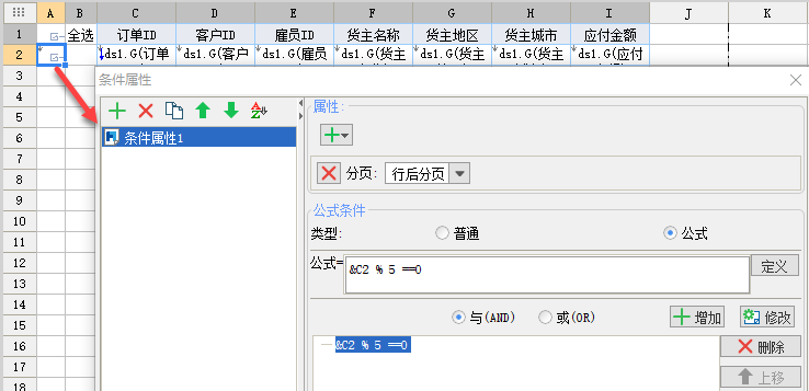

(1)在A2单元格设置条件属性-分页,分页公式为&C2 % 5 ==0
222

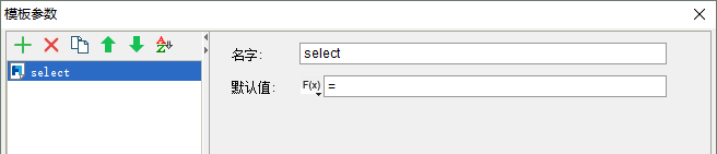

(3) 添加模板参数select:
222

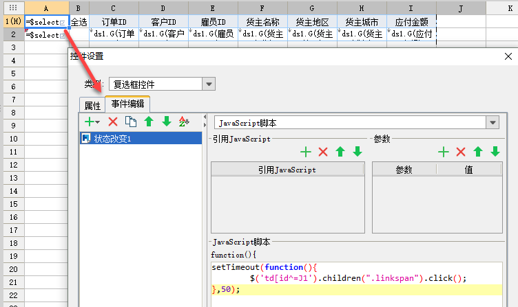

(4) 设置2个复选框控件的值都为公式 =$select
222

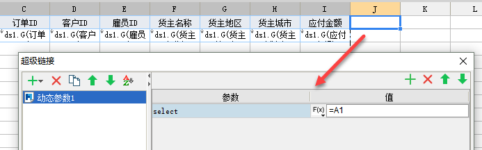

(5)右击J1单元格添加超链接,新增动态参数:

(6)将A1全选复选框的状态改变后事件修改如下:
222
代码如下:
setTimeout(function(){ $('td[id^=J1').children(".linkspan").click(); },50);

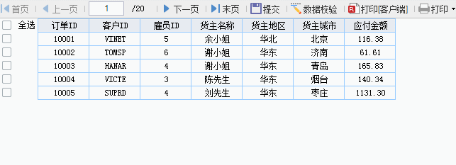

(7)保存,进行填报分页预览,预览时地址栏后面加上&__cutpage__=v,最终效果如上图。
