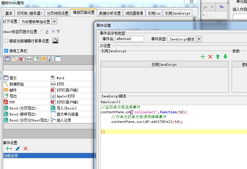

3.1 方法一实现过程
为模板添加加载结束事件,如下图
222
代码如下:
//监测单元格选择事件 contentPane.on('cellselect',function(td){ //对选择的单元格调用编辑事件contentPane.curLGP.editTDCell(td); })
注:此方法适用于直接鼠标选择或Tab键来选择单元格后直接显示并编辑控件

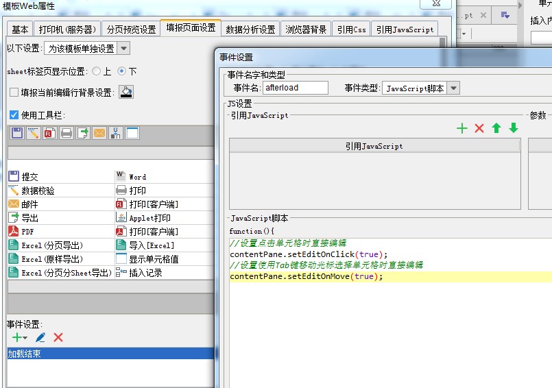

3.2 方法二实现过程
为模板添加加载结束事件,如下图
222
代码如下:
//设置点击单元格时直接编辑 contentPane.setEditOnClick(true); //设置使用Tab键移动光标选择单元格时直接编辑 contentPane.setEditOnMove(true);
