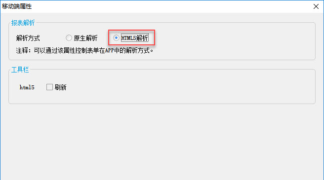

点击模板>移动端属性,打开App自适应窗口,报表解析方式选择HTML5解析,如下图:

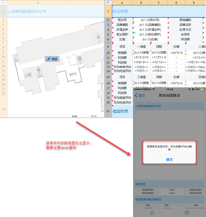

将模板中新地图拖动到报表块中,然后将此表单挂载到app中,在app中打开此模板,可以看到因为报表中包含了新图表,地图无法显示,并且提示“新图表无法显示时,可以设置HTML5解析”,如下图:
222
这时,点击模板>移动端属性,选择HTML5解析,保存模板。
