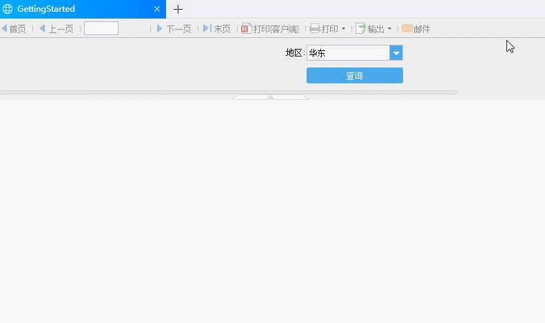

那么如何为报表添加声音提示呢,比如下图中,当总销售额低于8000时,弹出警告窗口,播放警告声音,当点击报警窗口的确定时,停止播放报警声音,而当销售额高于8000时,则不提示。

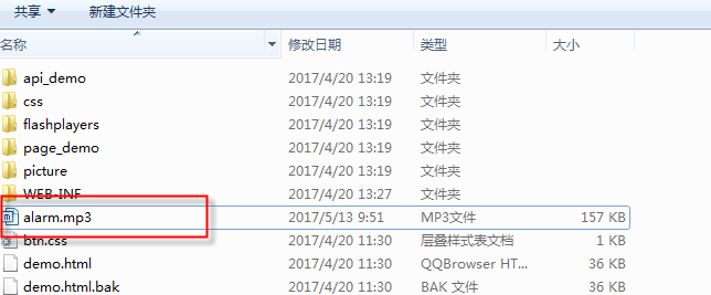

3.1  准备声音文件
准备一个mp3声音文件,命名为alarm.mp3,放置在安装目录下的WebReport目录中,如下图

保存预览后即可看到上面图中效果
