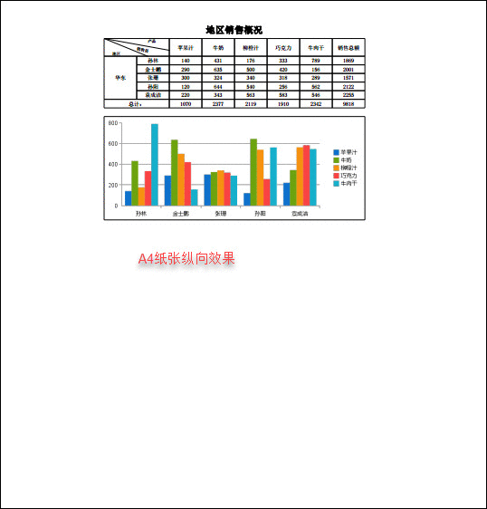

即纸张方向,通常与打印结合使用:
222
2.2 纸张大小
纸张大小可以从预定义大小中选择,也可以自己定义纸张大小,其单位可以选择毫米和英寸,默认的为毫米。
新建一张报表,纸张默认大小为A4纸的大小;用户可以根据具体情况来设定纸张的大小,在设计器上存在的虚线就是纸张大小的边界标志(分页线),如下图:
注:若自定义纸张和预定义中某个值相同,如将纸张大小设置成210*297(就是预定义的A4纸张),下次打开页面设置会自动切换为对应的预定义纸张。

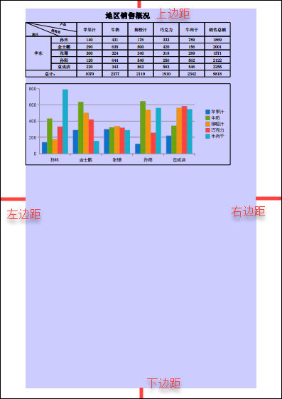

2.3 页边距
222
