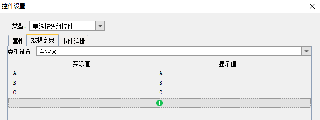

给单选按钮组控件添加数据字典:
