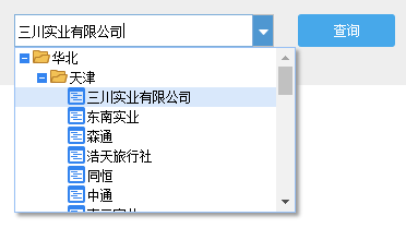

3.3 允许直接编辑
222:下拉树控件的编辑框里面允许直接输入值,并实现模糊查询,主要用于在下拉树中快速查找。

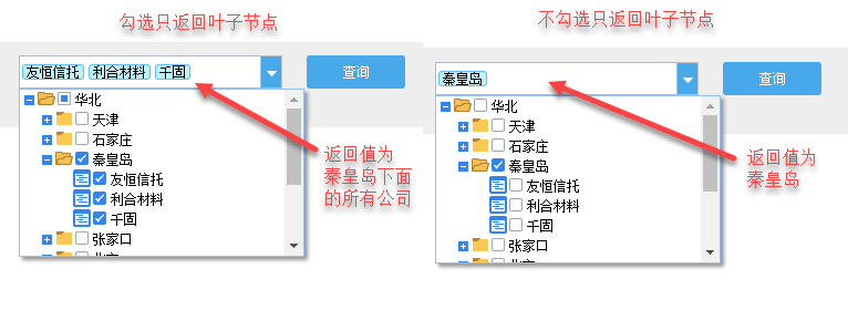

3.5 只返回叶子节点
勾选只返回叶子节点,即下拉树文本框中只返回该节点的最后一层数据,不勾选即表示选中什么则返回什么,如下表:
  选项勾选叶子节点  不勾选叶子节点
  选中a  返回值:a1,a2,a3  返回值:a
222
注:只返回叶子节点只对多选下拉树起作用,只返回叶子节点返回数组类型数据。

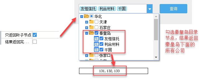

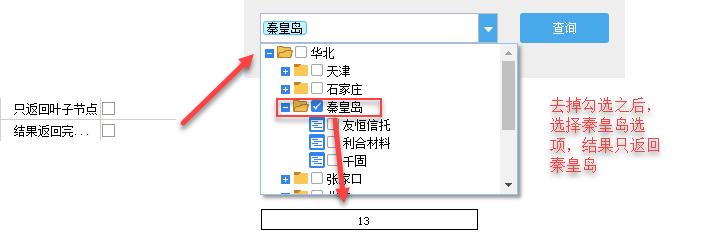

1)结果不返回完整层次路径
下拉树是一种有层次结构的控件,不勾选结果返回完整层次路径选项,下拉树返回选中的值,根据是否只返回叶子节点确定最终选中的值,如下图,勾选只返回叶子节点,返回结果效果如下,查询出来的下拉树的值返回的是所有叶子节点数据,并且不是完整层次路径值,而是叶子节点的实际值:
222
回到下拉树属性设置面板,去掉只返回叶子节点前面的勾选,再次预览查看效果如下图,下拉树查询出来的值是选中节点的实际值,没有返回叶子节点,且不是完整层次路径值,选中什么返回什么:
222

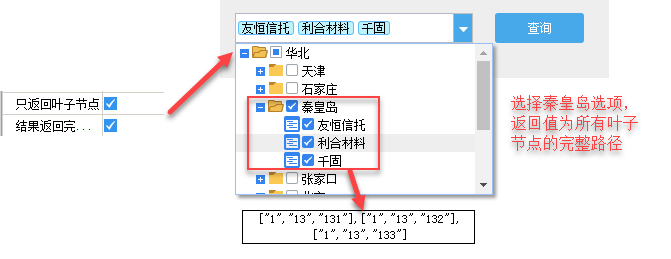

2)结果返回完整层次路径
在下拉树属性面板勾选结果返回完整层次路径前面的勾选,并选中只返回叶子节点,预览查看模板,选中人力资源部选项的时候,可以看到下拉树返回的值为所有叶子节点的完整路径值,不再是叶子节点的实际值,如下图:
222
仍然勾选结果返回完整层次路径前面的勾选,去掉只返回叶子节点前面的勾选,预览查看模板,可以看到下拉树返回值返回的为选中项的完整路径值,并不是叶子节点的路径,如下图:

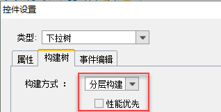

3.7 性能优先
下拉树在分层构建的时候,还是会去找子节点,导致性能很慢。
下拉树会去找其子节点以便来构建树,但是当选择“分层构建”这种方式的时候,是不需要有这步的。是可以直接根据设置的层级来构建树的,因此提供“性能优先”选项 。
单元格中下拉树控件
当构建方式选择“分层构建”时,多一个“性能优先”的选项,如下图:
222
注:默认不选中“性能优先”
