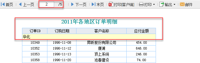

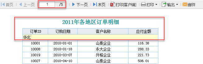

动态重复标题行,是指在报表数据分多页显示时,通过重复报表标题的设置,将左表头或上表头重复显示在每一页当中。如下:
第一页:
222
第二页:
222
