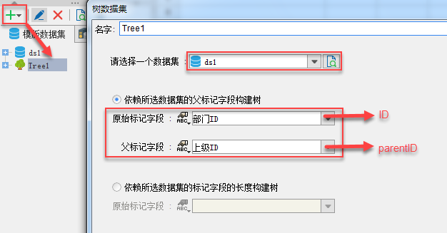

1)根据父字段构建树
使用情形:原始表结构中符合ID、parentID结构,我们可以通过父ID这个字段生成树,添加树数据集,如下图:
222
222
2)根据数据长度构建树
使用情形:原始表结构中所有ID都在一列中,且没有父ID字段,但是ID是有规律的,每组的长度相同,且子级的前N位就是父级编号,添加树数据集,如下图:
222
222

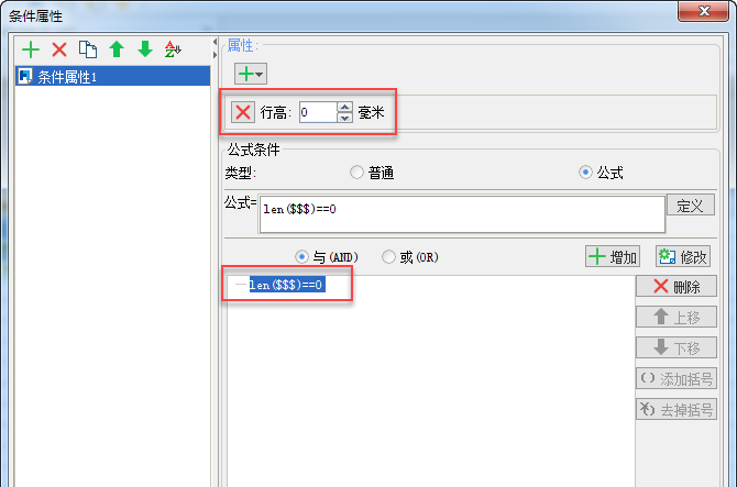

3.1 条件属性
有上面预览数据可以看到从二层FR_GEN_1开始,就会有空白数据,这是因为数据库中存储的数据有上一级部门本身的部门名称和部门ID,其上一级部门的部门级数会低一级,比如说上述数据的第一行为总部,虽然总部下面有子部门,但是数据库中还是要存储总部这个部门的部门名称和部门ID的,总部对应的级数为一级,那么其对应的数据记录行里面就只有FR_GEN_0层,下面的FR_GEN_1和FR_GEN_2这两层就会没有数据,显示为空白。
在模板制作过程中,从第二层级开始就会有空白数据,需要将空白数据隐藏掉,选中A2和A3单元格,添加条件属性,当数据为空时隐藏该行,如下图:
222
注:如果组织结构的层级结构不确定,即有的层级有子层,有的层级没有子层时,其组织树报表的实现方式请查看不规范组织树报表

4.1 条件属性
有上面预览数据可以看到从二层FR_GEN_1开始,就会有空白数据,这是因为数据库中存储的数据有上一级部门本身的部门名称和部门ID,其上一级部门的部门级数会低一级,比如说上述数据的第一列为总部,虽然总部下面有子部门,但是数据库中还是要存储总部这个部门的部门名称和部门ID的,总部对应的级数为一级,那么其对应的数据记录列里面就只有FR_GEN_0层,下面的FR_GEN_1和FR_GEN_2这两层就会没有数据,显示为空白。
在模板制作过程中,从第二层级开始就会有空白数据,需要将空白数据隐藏掉,选中B1和C1单元格,添加条件属性,当数据为空时隐藏该列,如下图:
222
