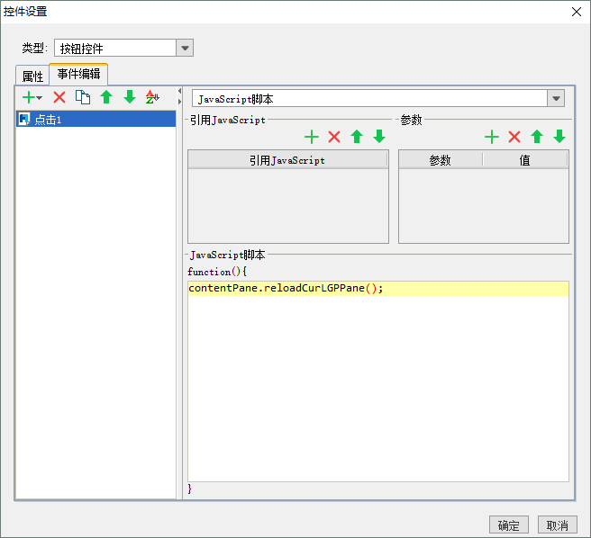

在对当前sheet进行编辑的时候,比如说需要点击某个按钮刷新重新加载当前sheet,如下图:
222
刷新当前sheet会清除当前sheet的编辑痕迹,而不影响到其他sheet。
打开设计器,选中刷新按钮,为该按钮添加一个点击事件,如下图:
222
js代码为:
contentPane.reloadCurLGPPane();

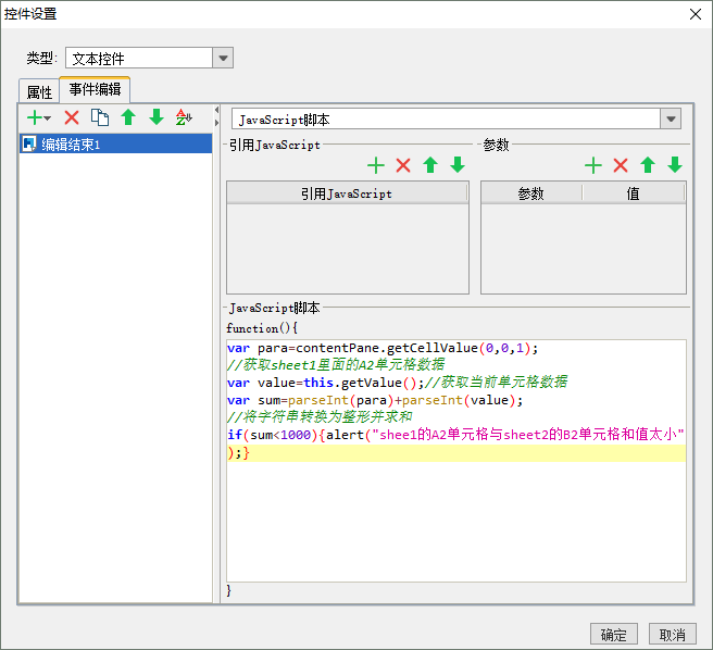

使用js对多sheet进行校验,原理是将其他sheet的数值通过FR取数方法赋值给js里面定义的参数,然后参与校验。
比如说,在编辑sheet2里面的B2单元格的时候,如果sheet1的A2单元格与sheet2的B2单元格的和小于1000,则提示警告,如下图:
222
给sheet2的B2单元格的控件添加一个编辑结束事件,如下图:
222
js代码为:
var para=contentPane.getCellValue(0,0,1);//获取sheet1里面的A2单元格数据 var value=this.getValue();//获取当前单元格数据 var sum=parseInt(para)+parseInt(value);//将字符串转换为整形并求和 if(sum<1000){alert("shee1的A2单元格与sheet2的B2单元格和值太小");}
由上图的js代码可知,在js中进行跨sheet校验,获取其他sheet的单元格值可通过方法contentPane.getCellValue(sheet号,列号,行号); //sheet号,列号,行号是从0开始来获取,详细请参照填报预览JS实例
