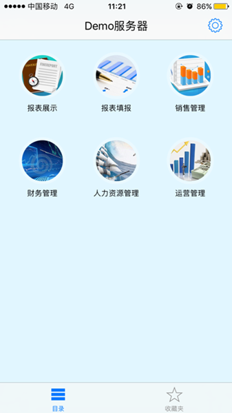

若从在线模式手动开启离线模式开关,目录界面则显示为离线模式
222222

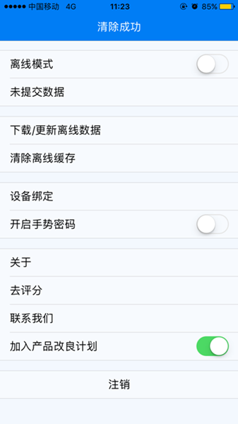

2.2 清除缓存
若点击清除离线缓存,则有弹窗提示,是否确定要清除缓存,点击确定,上方会出现清除成功的提示。
222222
清除离线缓存后,则离线模式目录变为空。

注:可以通过设置里的“下载/更新离线数据”,把数据都缓存到本地,方便移动端离线查看或者离线填报。
