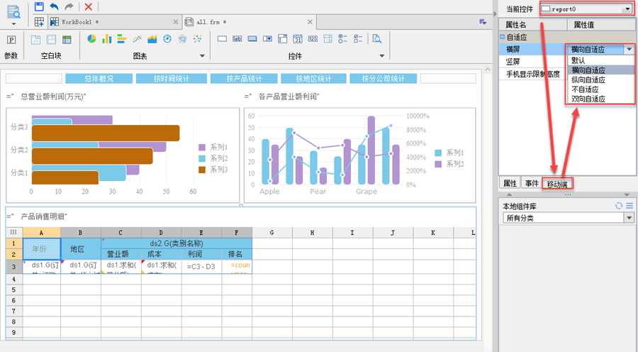

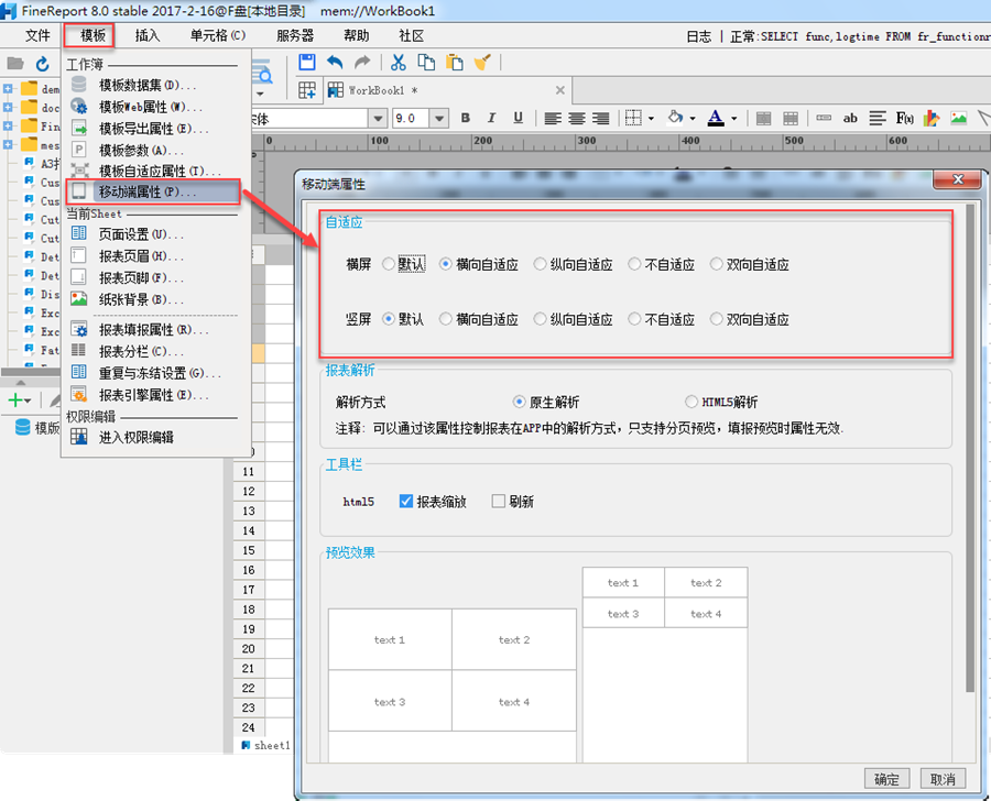

2.1报表和表单设置方法
a.报表中,点击模板>移动端属性,即可弹出移动端属性
222
b.表单中,在报表块>移动端属性面板中,即可设置移动端自适应
222

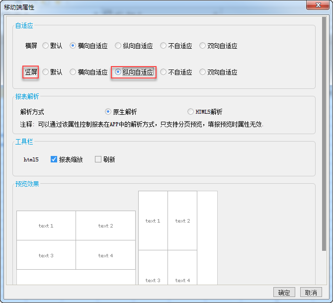

可以看到,默认效果会将报表缩的很小,以至于字都看不清了,这种情况下,可以对这张报表,设置竖屏自适应规则,如改成竖屏>纵向自适应,如下图:
222
手机上刷新报表,就可以看到,报表纵向充满了,如下图:
