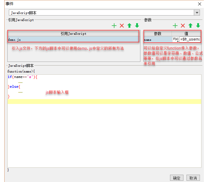

2).引入现成的js文件
单个模板引入外部js文件:模板>模板web属性>引用JavaScript
报表工程下所有模板统一引入外部js文件:服务器>服务器配置>引用JavaScript。
相对路径引用js:相对于报表工程目录如WebReport,如WebReport\js下有引用的js文件test.js,则相对路径为js/test.js;
绝对路径引用js:如D:\tomcat\webapps\WebReport\WEB-INF\scripts\script.js。
3).事件编辑界面
FineReport有统一的事件编辑界面,如按钮控件设置>事件>添加点击事件便可看到事件编辑界面了,如下图。

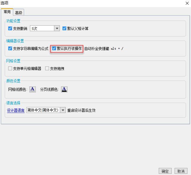

4.1 启动自动补全功能
设计器内默认不执行自动补全功能,点击文件>选项>编辑器设置,勾选默认执行该操作前面的复选框,如下图:

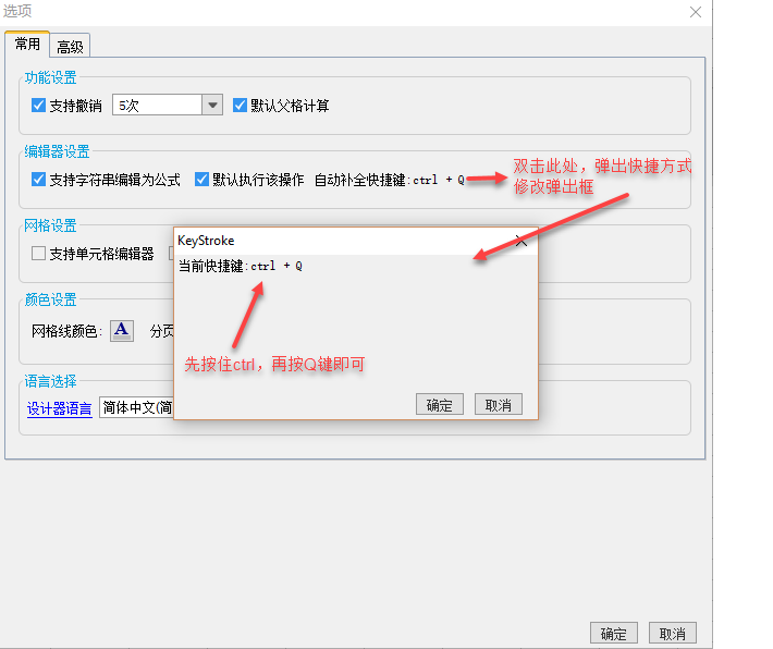

4.2 修改快捷键设置
设计器内置js自动补全快捷键为alt+/,但是由于不同电脑,自己设置的快捷键不同,默认快捷键可能已经被占用,此时,需要修改快捷方式,双击自动补全快捷键:alt+/,通过键盘操作一遍您需要的快捷方式,比如说,将自动补全的快捷方式更改为ctrl+Q,如下图,在弹出的快捷方式修改框中,先按住ctrl,然后按下Q键,快捷方式即已修改:

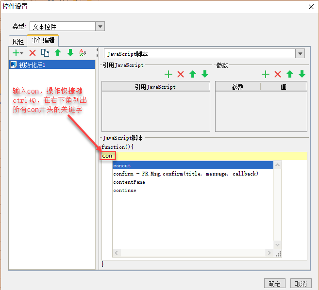

4.3 效果查看
随意选择一处可以输入js语句的地方,比如说,选中单元格,右键选择控件设置,点击事件编辑,添加一个初始化事件,在右侧的js输入框中输入con,然后,操作快捷键ctrl+Q,在右下角列出所有con开头的关键字:
222
