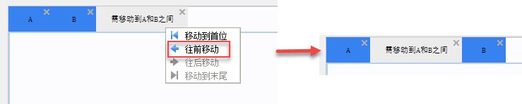

2.4 移动tab
有时,我们在制作一张表单后,发现少了部分内容,需要重新插入tab块加以补充完整。但tab块默认是自动添加在最后面的。
右击所要移动的tab页,会弹出四个选项:移动到首页,往前移动,往后移动和移动到末尾。
点击往前移动,即可将最后的tab页向前移动,如下图所示:
