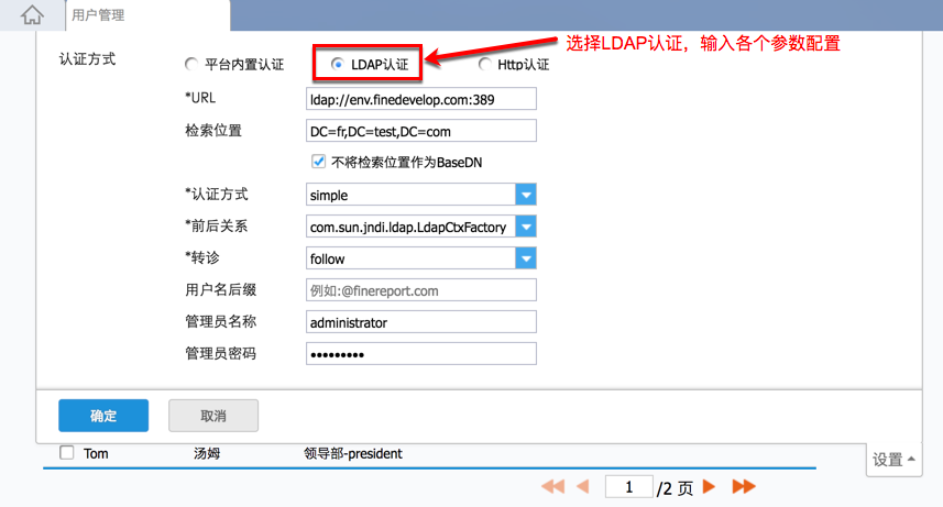

2. LDAP认证
选中LDAP认证标签,如下图配置:
222
1)URL
URL是登录LDAP服务器的入口,URL由域名或IP与端口号组成,一般端口号默认为389;写法LDAP://域名或IP+端口号;
2)检索位置
LDAP是一个树结构存储数据的服务器,通过URL进入服务器,通过用户、密码验证后,进行检索相关登录信息。检索位置即存储该登录信息的位置,如上图写的方式为LDAP专用的“域名方式”。
默认勾选【不将检索位置作为BaseDN】:只写到根目录会自动检索其下面的子目录,但其效率比较低。
不勾选【不将检索位置作为BaseDN】:从根目录一直写到子目录,不需要检索,速度会快一些。
3)认证方式
指定 LDAP 目录服务器所使用的认证类型。根据ldap服务器的配置选择,一般认证方式选择simple就可以。
4)前后关系
初始上下文工厂的类名
一般选择com.sun.jndi.ldap.LdapCtxFactory-对于基于 LDAP 服务器的目录服务.
5)转诊
根据ldap服务器的配置选择,一般选择follow即可。
6)用户名后缀
用户名后缀可以添加也可以不添加,添加的时候,登录时也要添加上相应的域名,比如说name@finereport.com,如果使用的后缀域名,登录不成功,则可以尝试不使用后缀设置。
7)管理员名称/密码
此处管理员名称并非指LDAP服务器的管理员名称,而是指具有LDAP服务器检索权限的用户。通过该用户进入LDAP服务器对检索位置进行登录信息检索来实现认证。通常这里采用的是域名/用户名的方式来进行识别。无论是uid或cn的方式都可以,但一般不使用DN域名的写法。
注:假如管理员名称处填写的并非LDAP服务器管理员名称,那建议加上用户所对应的后缀,如检索位置为DC=fr,DC=test,DC=com,那么普通用户后缀为test001@fr.test.com;
      假如是LDAP服务器管理员名称,直接填写名称即可,如上述示例中的administrator
点击保存按钮,退出op=fs平台,需重新登录。
至此,LDAP认证即配置完成了。

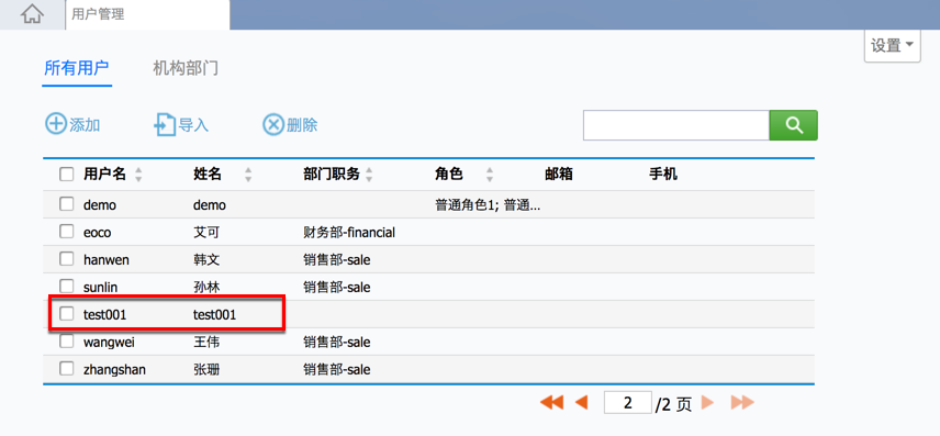

2.1 添加用户
在问题描述中讲述了,如果LDAP认证成功,但是平台中没有存储该用户,那么平台同样认证失败,那么配置好LDAP之后,还需要给数据决策系统添加用户,具体的添加方式有两种:
直接添加:详细请参照手动添加用户。
同步数据集添加:详细请参照用户同步数据集。
这里手动添加了一个用户:test001,如下图:
222
注:LDAP认证配置用户时,不需要密码一项,因此在手动添加用户或者同步数据集导入用户时,密码一项随意填写

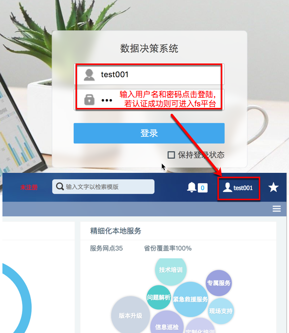

2.2 效果测试
若LDAP系统认证成功,且对应的用户存在于fs平台的用户中,则平台判断认证成功,可进入fs平台、按照该用户在平台中的权限进行相应操作。
