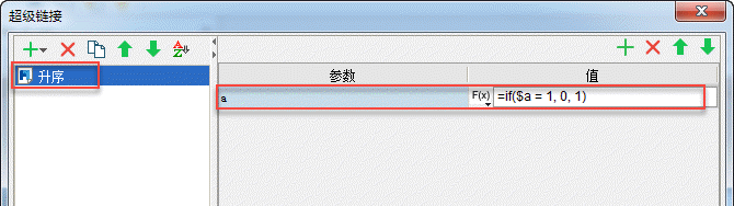

3.2 超级链接设置
选中A1单元格,右键选择超级链接,添加一个动态参数,增加一个动态参数a,参数值为公式if($a = 1, 0, 1),如下图:
222
注:公式的含义是,如果参数a的值为1的时候,点击该超级链接,则将a的值变为0,如果a的值不为1的时候,点击该超级链接,将a的值变为1。

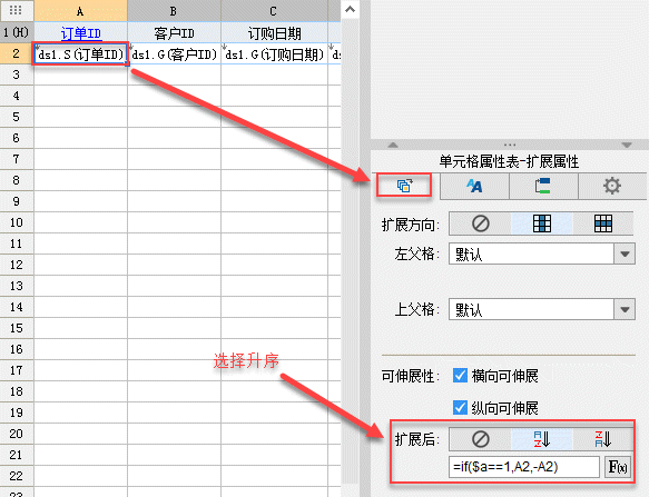

方法二、扩展后排序
选中A2单元格,右击单元格>扩展属性中的扩展后选择升序,值为公式=if($a==1,A2,-A2),如下图:
222
注:公式意义同上,此处是根据单元格进行排序,所以公式中输入的是单元格,不是数据列名字。
另:如果需要将订单ID按照运货费进行升序降序排序,那么公式应为:if($a==1,F2,-F2)

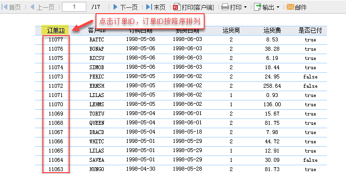

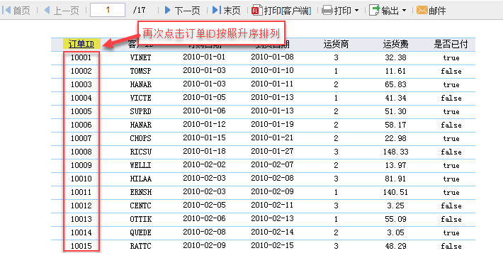

3.4 效果查看
不论是根据高级排序设置,还是扩展后排序设置,设置的效果如下:
222
222
