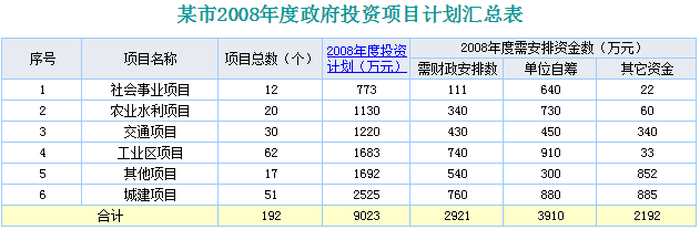

下面我们以扩展后排序来实现多数据集关联排序。效果如下:
默认项目名称根据年度投资计划总额升序排列
222
选择降序排列后,项目名称根据年度投资计划总额降序排列
222

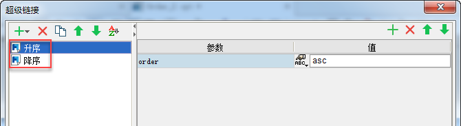

给年度投资计划(D2单元格),添加超级链接>动态参数,新增2个动态参数为“升序”与“降序”,order就为参数名,其参数值,分别为asc(升序),desc(降序)。如下图所示:

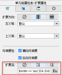

右击项目名称所在列(B4单元格),右击单元格>扩展属性,在右侧下方的单元格属性面板中设置扩展后排序为升序并且公式为:if($order == 'asc',D4,0-D4)。如下图所示:
222
注:这个公式的意义在于:若order为asc即升序则按照D4进行升序排列,若选择desc即降序则按照-D4升序。
