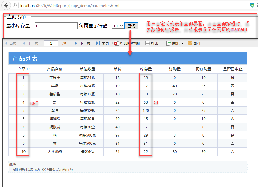

我们以html网页为例简单说明,最终效果如下:
222

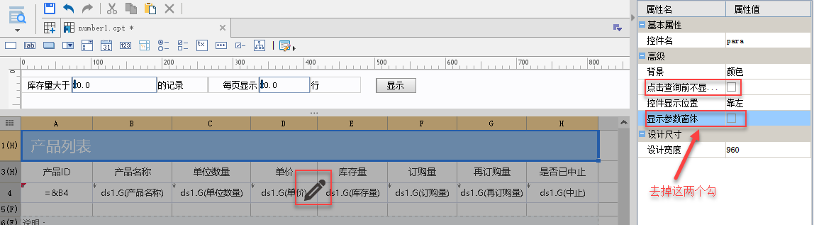

3.1 模板准备
打开模板%FR_HOME%WebReport\WEB-INF\reportlets\demo\parameter\number.cpt
切换至参数界面,在右上角的高级选项中,去掉显示参数窗体点击查询前不显示报表内容两个选项后面的勾,如下图:
222
注:如果这里没有显示参数窗体的选项,需要安装参数面板显示兼容插件,详细请查看参数面板样式
模板另存为%FR_HOME%WebReport\WEB-INF\reportlets\demo\parameter\number1.cpt

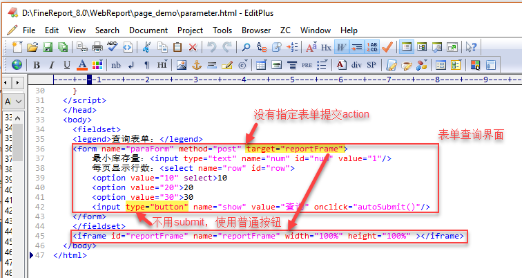

3.2 自定义表单界面
实际系统中使用的框架不同,控件的种类和定义方法也不同,因此如上图中的表单查询界面我们不做介绍,用户自行实现,该例使用最简单的html元素。
主要注意的是form表单的action地址及表单提交结果显示位置target
如该例中定义form表单时没有指定action,target的值为嵌入报表的iframe名字。
另外我们在点击查询按钮时需要先获取控件值,并且需要进行cjkEncode,因此查询按钮type使用button,不要使用submit(直接触发action)。
222
3.3 表单提交事件
点击“查询”按钮时,触发autoSubmit(),在该方法中通过js获取表单控件的值,拼接出完整的报表访问路径,并对最终的url进行cjkEncode编码。
将最终的报表url赋给form的action,并触发提交,返回的报表结果就会显示在指定的iframe中。

<html> <head> <title>FineReport Demo</title> <meta http-equiv="Content-Type" content="text/html; charset=GBK" /> <script type="text/javascript"> //cjkEncode方法的实现代码,放在网页head中或者用户自己的js文件中 function cjkEncode(text) { if (text == null) { return ""; } var newText = ""; for (var i = 0; i < text.length; i++) { var code = text.charCodeAt (i); if (code >= 128 || code == 91 || code == 93) { //91 is "[", 93 is "]". newText += "[" + code.toString(16) + "]"; } else { newText += text.charAt(i); } } return newText; } function autoSubmit() { var num = document.getElementById('num').value; //获取文本控件的值 var row = document.getElementById('row').value; //获取下拉框控件的值 //拼接出最终报表访问路径,并对完整的路径进行编码转换,防止乱码问题 var reportURL = cjkEncode("../ReportServer?reportlet=/demo/parameter/number1.cpt¶=" + num + "&row=" + row); document.paraForm.action = reportURL; //通过form的name获取表单,并将报表访问路径赋给表单的action document.paraForm.submit(); //触发表单提交事件 } </script> </head> <body> <fieldset> <legend>查询表单:</legend> <form name="paraForm" method="post" target="reportFrame"> 最小库存量:<input type="text" name="num" id="num" value="1"/> 每页显示行数:<select name="row" id="row"> <option value="10" select>10 <option value="20">20 <option value="30">30 <input type="button" name="show" value="查询" onclick="autoSubmit()"/> </form> </fieldset> <iframe id="reportFrame" name="reportFrame" width="100%" height="100%" ></iframe> </body> </html>
已完成页面查看%FR_HOME%\WebReport\page_demo\parameter.html
在线查看示例效果请点击parameter.html
