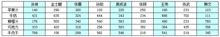

4. 示例二:隔列显示不同背景色
4.1 准备数据
新建一个销量数据集,对应的sql语句为: select * from 订单
4.2 表样设计
表样设计如下:
222
单元格数据列属性
A2产品从上到下扩展,其余默认
B1销售员从左到右扩展,其余默认
B2销量汇总求和
4.2 间隔背景色
右击销售员数据列单元格,选择条件属性,添加一个条件属性,选择改变的属性为背景。
当满足条件COL()%2==0时,给这一列加上背景色。col()为获取当前列号,被2整除即偶数列有背景,奇数列没有背景。
222
预览效果如下:
222
