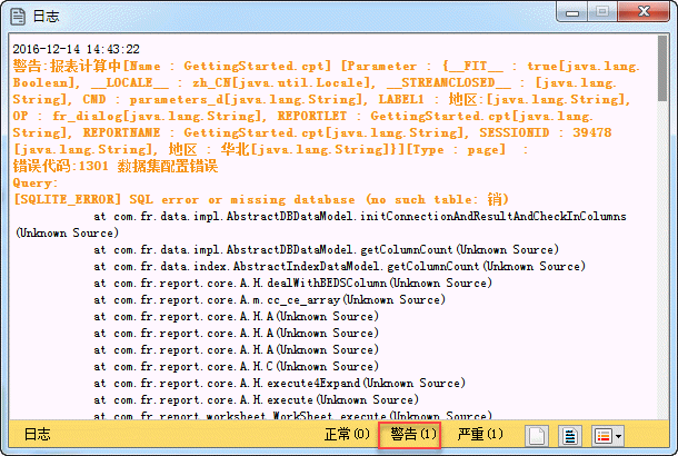

5.1 设计器默认的服务器log级别WARNING:
输出执行报表时的错误或警告信息如下:
222
