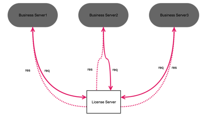

1)报表服务器物理信息会发生变化,此时需要一台物理信息固定的服务器作为授权服务器,报表服务器与授权服务器之间需要网络通畅。
3. 私有云认证方式
授权服务器(License Server端)将这个授权了的功能点、授权访问域名、授权访问端口、授权访问应用名、授权访问截止日期等信息返回给报表服务器(Report Server),报表服务器(Report Server)做校验,如果校验通过,就进入正常的访问程序,如果不通过,则作为未授权服务器。
授权服务器程序是指的是提供授权功能的那个服务器程序(需提供物理信息),报表服务器是指运行FR报表的某台服务器(无需提供物理信息)。

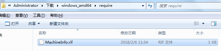

1)Windows
在授权服务器上,下载完成后,解压文件生成machine文件,以管理员权限运行machine文件,自动生成信息文件,即require目录下的MachineInfo.rif文件。如下所示:

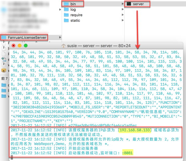

4.2 启动认证服务器
我们商务收到邮件,核实无误后会为您生成FanruanLicenseServer.zip,来给授权服务器授权,以邮件方式发送给您。

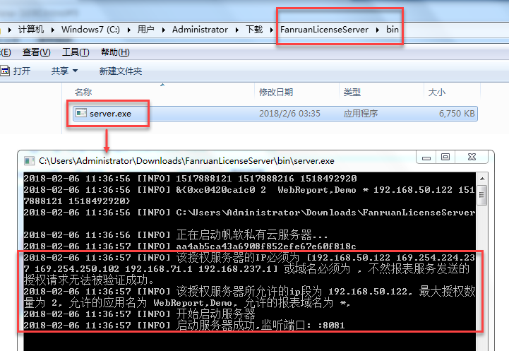

1)Windows下
在授权服务器上,解压FanruanLicenseServer.zip,以管理员权限运行bin目录下的server,这样认证服务器就启动好了,如下图:
若这里启动失败,报错的原因是端口被占用,那么使用命令行启动程序的时候,后面加参数  -port 端口指定另外端口。windows下例如:.\server.exe -port 8088。linux/mac下例如:./server -port 8088
2)Mac下
3)Linux下
unzip FanruanLicenseServer.zip
解压完成后,以管理员权限运行bin目录下的server
./server
这样认证服务器就启动好了,如下图:

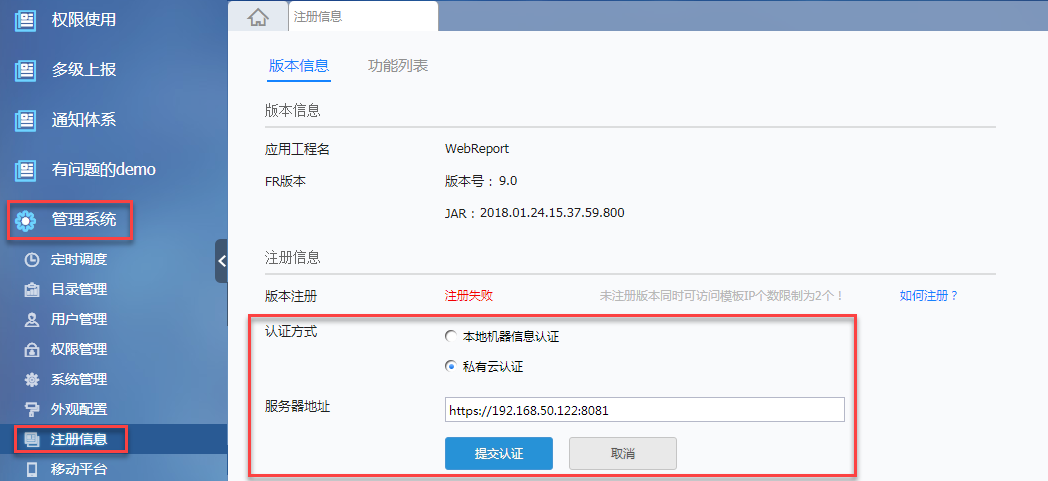

报表工程部署在报表服务器上,管理员登陆决策系统,点击管理系统>注册信息>版本信息,点击立即注册,认证方式选择私有云认证,服务器地址填写上面授权服务器显示的ip(若提供了授权服务器域名,则填写授权服务器域名,若未提供授权服务器域名,则填写IP)和监听端口,即https://192.168.50.133:8081,点击提交认证,如下图:

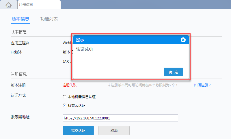

认证成功后弹出对话框,如下图:
刷新后认证成功,如下图:

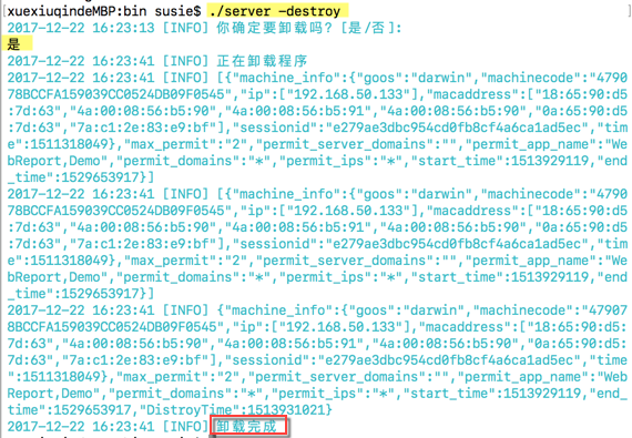

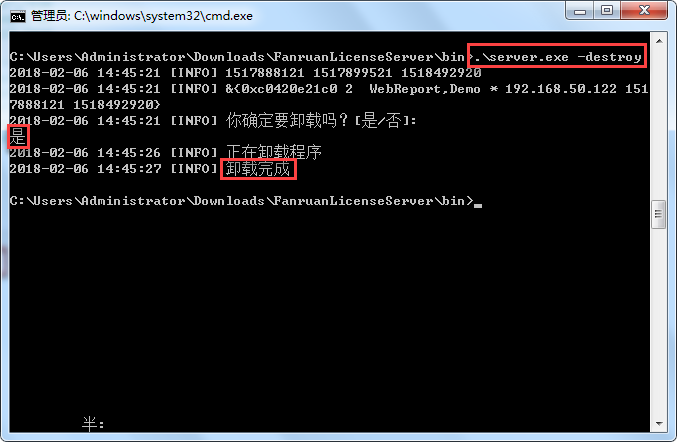

5. 迁移认证服务器
首先,销毁当前认证服务器
已管理员身份进入bin目录,再运行
1)在Windows中,打开cmd,切换到bin目录下,运行命令如下:
.\server.exe -destroy
如下图:
2)在Mac和Linux中,运行命令如下:
./server -destroy
如下图:

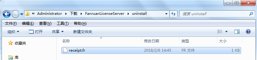

会销毁当前的服务器认证许可,并生成一个销毁信息的证据文件,如下图:
注:在Windows中,有时候会报错,得在与bin同级目录建一个叫uninstall的文件夹~卸载文件会在这个文件夹里面出现。

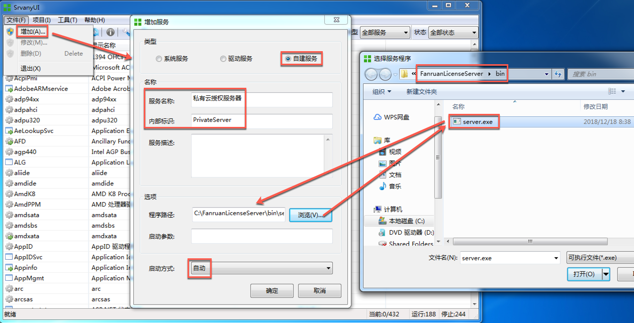

如果想设置后台一直运行的话,操作如下:
a.在Windows中,下载安装SrvanyUI服务管理工具并运行,选择文件>增加,增加服务,如下图所示:
222

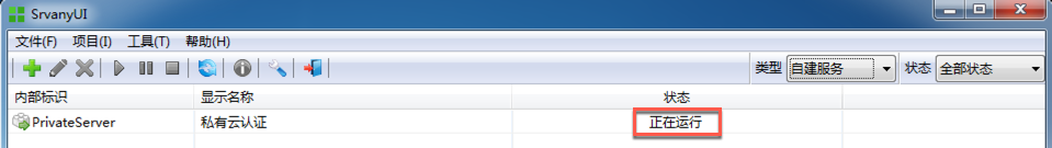

点击确定运行即可,如下图所示:
222
注:设置成功后,服务会开机自启,若需要更换私有云,需要先把之前的停止。
