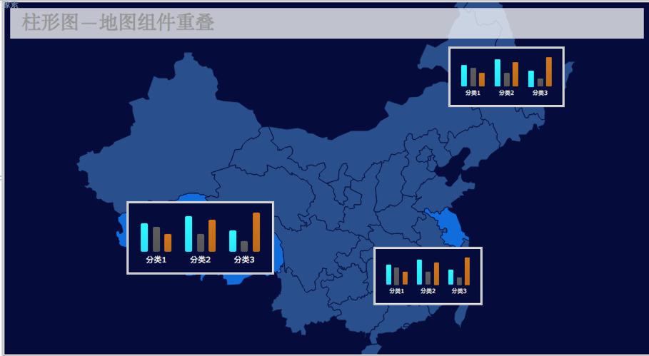

制作决策报表时,为了布局规范,常常使用样式相同的图表或报表块,提供frm内组件复制粘贴功能(支持不同frm间的复制粘贴),能极大节省用户工作量;同时为了使空间利用率提高,很多情况下会需要用到叠放功能,在绝对布局下,组件可重叠。
如下图所示:三个柱形图样式相同,只需修改数据配置以及大小,此时就可以利用复制功能;同时以地图为底层图层,将柱形图叠放于上,直观地展示区域数据。

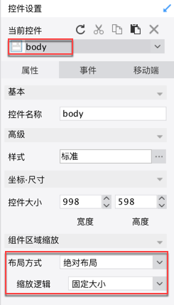

新建决策报表,将布局方式修改为绝对布局,缩放逻辑两者都可以,此处设为固定大小:
注:自适应布局下也可进行组件复制粘贴,但不支持重叠。

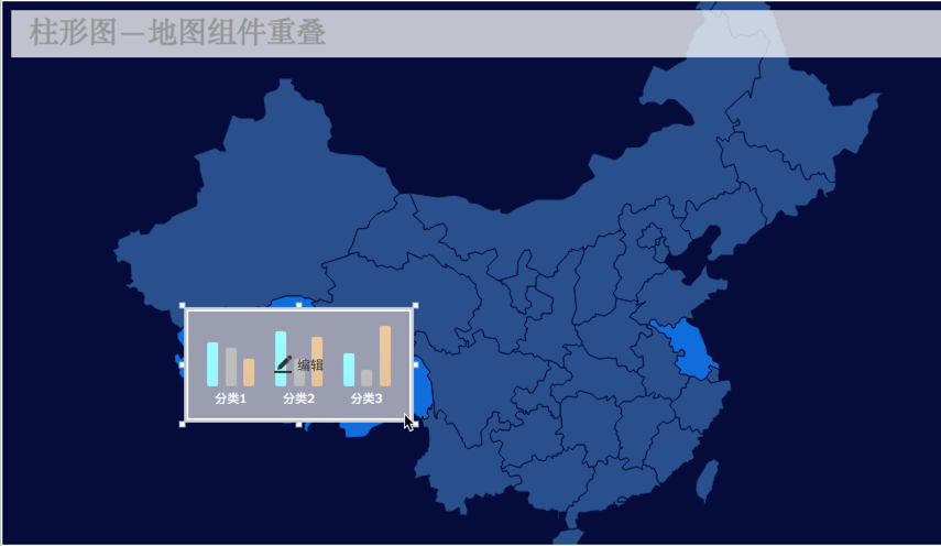

2)放置柱形图,制作方法如下:
在图表中,选中【柱形图(新特性)】,调整成合适的大小,叠放于地图有数据的区域,此处为西藏自治区。
柱形图中圆角属性和柱子宽度的设置可参考圆角属性和柱子宽度自定义

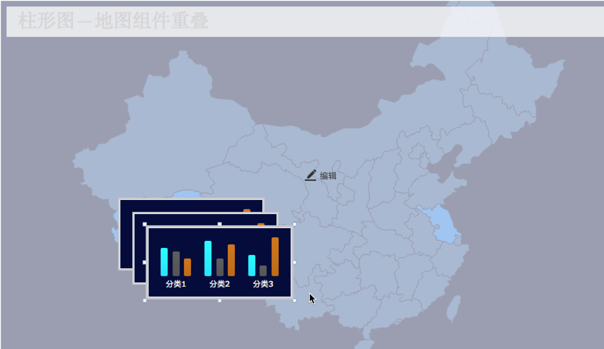

3)选中柱形图,键盘CTRL+C复制,再CTRL+V粘贴,复制两次,第一次被粘贴的组件,直接错开重叠在所选的第一张柱形图上面;
此时第二张柱形图默认为选中状态,不进行其他操作直接再粘贴,第二次被粘贴的组件,错开重叠在第二张柱形图上面,依此类推:

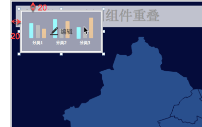

若不选中任何组件直接点击决策报表空白处进行复制粘贴,被粘贴的组件默认在布局边界左上顶点处偏移20像素:
注:为避免组件重叠覆盖,请先选中处于上层的组件,再进行粘贴
注:被粘贴的组件,自动在原XXX名字基础上重命名为XXX_c;CTRL+X剪切同样适用
4)粘贴完成后,修改其数据、大小和位置,完成效果如下:
