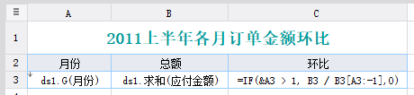

在C3单元格中直接使用环比公式:=IF(&A3 > 1, B3 / B3[A3:-1],0)
在C3单元格中,输入公式:=IF(&A3 > 1, B3 / B3[A3:-1],0):当&A3>1即从二月开始当月总额比上上月总额,否则为一月时显示0。
其中 B3[A3:-1]表示当前单元格(即B3),所在的A3(月份)单元格往上偏移一个位置(上月)所对应的B3单元格的值。
注:如果是往左偏移一个单元格则为B3[;A3:-1],前面多了个分号“;”。
如上公式计算后的环比为小数,可以设置C3单元格为百分比格式

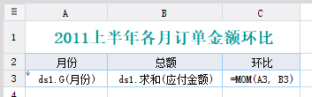

在C3单元格中直接使用环比公式:=MOM(A3, B3)
环比公式MOM(A3, B3)的意义是:当A3单元格的数据不是第一个时(即月份不为一月),从二月开始当月总额比上上月总额,否则为一月时显示0。等同于公式IF(&A3 > 1, B3 / B3[A3:-1],0)
如果需要指定偏移量(即不是相邻的两个数据进行比较,而是相隔了X个数据进行比较),则传递第三个参数,第四个参数表示横纵向,默认为true表示纵向, 如=MOM(A1, B1, -2, false)等同于=IF(&A1 > 1, B1 / B1[;A1:-2], 0)

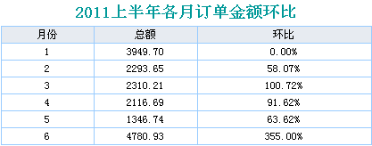

2.4 保存与预览
保存模板,点击分页预览,效果如上。模板效果在线查看请点击环比.cpt
按照方法一完成模板可参考%FR_HOME%\WebReport\WEB-INF\reportlets\doc\Advanced\Cacuate_Between_Cells\环比.cpt

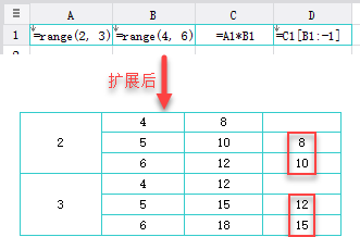

报表中,常常需计算同期比、比上期之类的与时间相关的运算。而这些运算往往需用到下一行的数据减上一行数据,后一列数据减前一列数据等等。这种涉及到行间、列间的运算,称为位移运算,这种位移运算是通过相对层次坐标来表示的。
相对层次坐标定位规则如下:
说明:
Cellx:指目标单元格,是Lk,Lk-1...L1;Tk,Tk-1...T1的附属格。
Lk:指某个目标单元格Cellx的左父格,Lk的次序是从远到近的,也就是从离当前格最远的左父格开始,也可以理解为从最高级别的分组格开始。
Tk:指某个目标单元格Cellx的上父格,Lk的次序是从远到近的,也就是从离当前格最远的上父格开始,也可以理解为从最高级别的分组格开始。
lk:指左父格LK扩展后的次序,即扩展后的第几个单元格,如果不指定lk或lk为0,则表示为当前表达式所在单元格所属的当前左父格LK。
tk:指上父格Tk扩展后的次序,即扩展后的第几个单元格,如果不指定tk或tk为0,则表示为当前表达式所在单元格所属的当前上父格TK。
注:如果只有左父格没有上父格,分号可以省略,即Cellx[Lk:±lk,LK-1:±lk-1,......,L1:±l1];
如果只有上父格没有左父格,分号不能省略,即Cellx[;Tk:±tk,Tk-1:±tk-1......,T1:±t1]。
